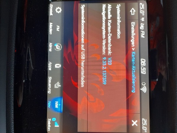

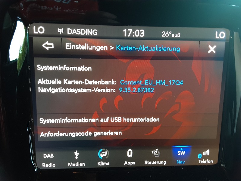

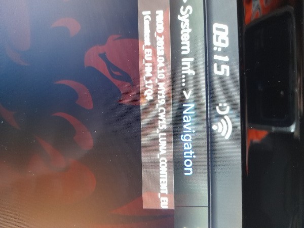

    Jetzt zu meiner Frage, welche Uconnect Version ich vorher drauf hatte weiss ich nicht, aber ich hatte definitiv die Karte von 17Q4 und 9.35.2.87382 drauf und konnte auch einen Anforderungscode generieren.Jetzt steht da V23 und 9.35.2.137359 und der Button für den Anforderungscode ist weg.Im Dealer Mode steht wieder 17Q4.
    Was ist das denn nun für eine Version?

    Das es keine Option mehr für einen Anforderungscode gibt ist wohl seit 28.31 normal. Für das seit kurzem existierende kostenpflichtige Mopar MapCare braucht man auch keinen Anforderingscode, sondern der Händler muss das MapCare mit der VIN aktivieren und man kann dann mit dem Programm "FCA-Toolbox" das Kartenmaterial runterladen und mittels USB-Stick installieren. Da ist übrigens dann derzeit Q2-2019 als aktuellstes Kartenmaterial verfügbar.
    Die Version des Kartenmaterials wird ab UConnect SW-Version 28.31 nur noch im Dealer-Menü im Klartext angezeigt.
