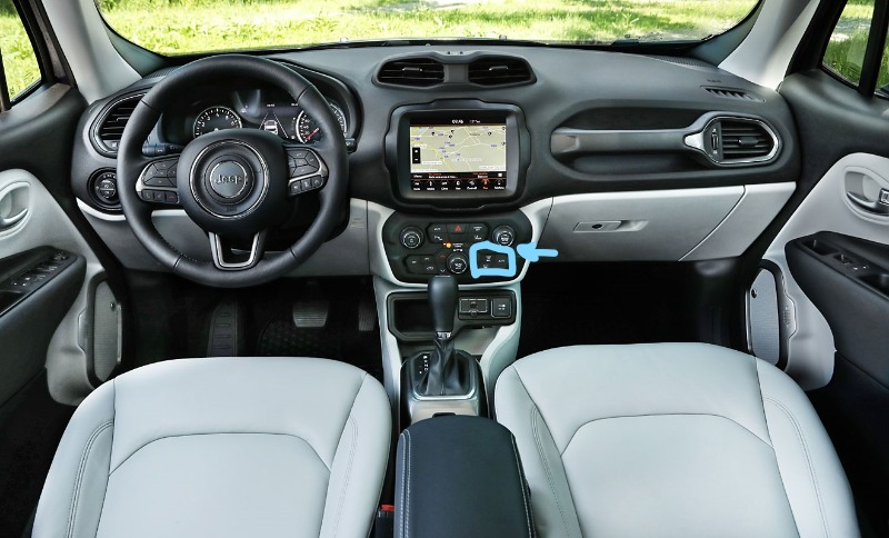

  • Hier mal probieren:
  • Claudia im Modell 17 ist mehr links zwischen linker Temperatur und wahrschautet für manuell einstellen der Klima Anlage.
    Steinigt mich wenn’s falsch ist so ist es bei mir und mit Klima 2 Zonen Automatik.
