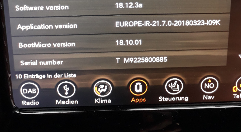

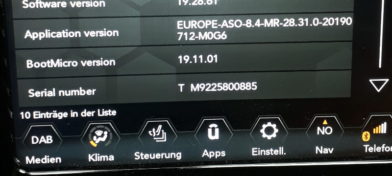

    Vor SW-Version 28.31 waren "Radio" und "Medien" noch jeweils eigene Buttons.
    Ab SW-Version 28.31 wurde das in "Medien" zusammengefasst. Seitdem gibt es nur noch den Button "Medien" und im Button sieht man welches Medium aktuell ausgewählt ist.
    vor SW 28.31: ab SW 28.31:
    Die Buttons als Kreis oder Wabe sind übrigens nur abhängig von der Display-Design-Einstellung und haben keinen funktionalen Unterschied ;)

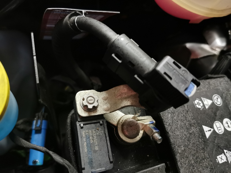

    Wenn es mir zu viel wird, starte ich den Computer neu:
    Motorhaube auf, bei der Batterie ist ein eigener „Hebel“, den löst man für ca. 10 Sekunden, danach wieder rauf und Compass starten.
    Dann hat man wieder für eine Zeit eine Ruhe...

  • @ swi11:
    du meinst den Minuspol der Batterie für ca. 10 Sekunden abheben - wirkt als kleiner "reset".
    Am Minuspol ist allerdings der Batteriesensor angebracht (das graue längliche Teil mit dem Drücker-Schnellverschluss). Beim Ghibli hat es als "reset" immer gereicht, dieses Teil abzuheben.
    Oder soll ich den ganzen Ring um den Minuspol abschrauben (10 er Mutter) ?

  • wolfgang schrieb:
    @ swi11:
    Wolfgang

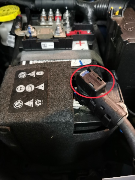

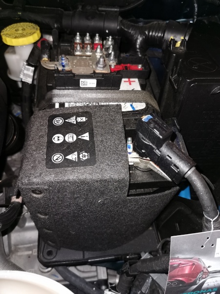

    Der Compass hat vor der Batterie einen Anschluss um den Computer neu zu starten. Nicht Batterie klemmen abschrauben. Das Teil hat einen einfachen Klipp Anschluss den man nur zusammendrücken braucht um in abzunehmen. Bin leider derzeit nicht beim Auto, sonst hätte ich ein Foto gemacht.

  • Danke !!
    den hab ich beim Ghibli auch abgenommen, wenn ich einmal ein "reset" machen musste, wenn sich irgendwas "aufgehängt" hat. Hat mir der Freundliche gesagt.
    Aber jetzt die Ansage des "Jeep" - Mechanikers: "Motor aus, Tür zusperren und mindestens 3 Minuten warten, bis du dann den KOMPLETTEN PLUSPOL abschraubst."
    Sonst könnte irgendwas steuergerätemäßiges kaputt werden.....Was weiß ich...
    Aber bis jetzt ist auch beim Maserati nix passiert, wenn ich es so gemacht habe wie du sagst. Die Uhr und das Datum im Fahrzeug haben sich nach einigen Sekunden von selbst wieder gestellt und auch sonst war nichts verstellt.
