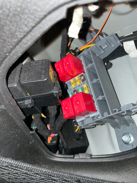

    hier die sicherungen die es sein müssten, die ersten 2 links untere Reihe, F5,F6,
    kommt man nicht recht hin mit der Zange wegen dem grauen Kasten wo mit Kabelbinder montiert ist.

  • Chris1200 schrieb:
    Also wenn das Fernlicht geht, dürfte die Sicherung in Ordnung sein. Für mich sieht das eher so aus, als ob beide Leuchtmittel defekt sind. Schon mal die H4 Birnen ausgebaut und angesehen? Geht recht einfach beim Renegade.
