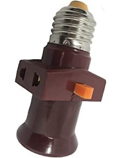

    Ich unterstelle auch mal, dass es eine Lampe dort gibt die nicht mit Gas brennt :thumbup:
    Grüße vom Trailhaker
  • Soll er so tun?
