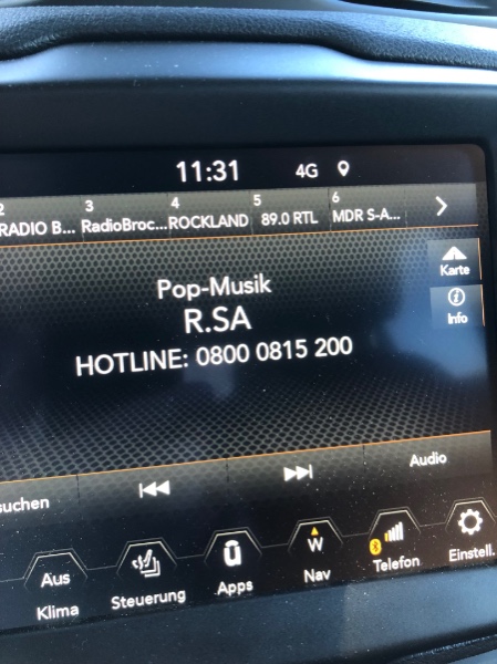

    • Hm, Blueback hat einen baugleichen Rennie, MY20 und das Foto oben zeigt 4G.
      Mein Uconnect funkt offenbar auch fleißig und bekommt OTA Updates, sonst würde die App nicht gehen. Diese hat alle aktuell für MY20 geschalteten Funktionen.
      Aber eine Anzeige 4G oder 3G hatte ich noch nie.
      Oder sind das verschiedene Dinge?
