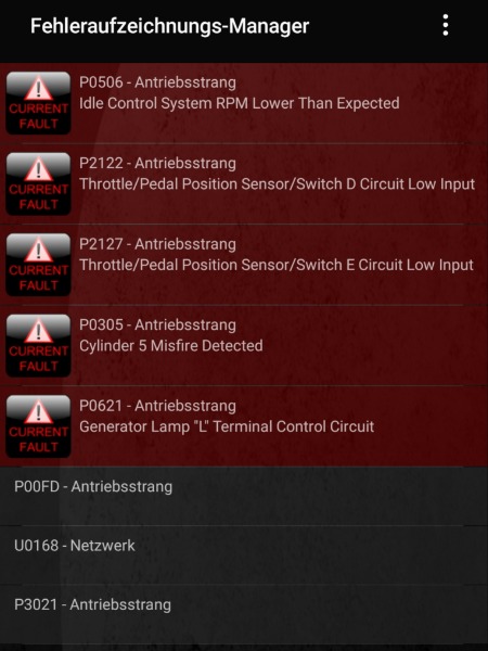

Hab mal den Fehlerspeicher ausgelesen, weil jetzt zusätzlich die Motorkennleuchte an ist. Aber alle Fehlercodes beziehen sich auf zu wenig Spannung und defekte Batterie. Es gibt wohl zwei Möglichkeiten die Batterie zu tauschen. Die Erste wäre wohl, obere Batterie und Sicherungskasten abklemmen und abbauen
Und die Zweite Plastikabdeckung im Radkasten abbauen, dann kommt man wohl direkt ran. Naja die Werkstatt wird schon wissen.

Zylinder 5 wird schwierig. Die Software hieß Torque ODB2 Check. Wie gesagt bin gespannt was die Werkstatt dazu meint.

Ist es das?Mein Cherokee: Trailhawk 2019, 2.0 Hurricane, Falken Wildpeak AT3WA
Ja, so ähnlich hat's bei mir auch ausgesehen nur das mein Motor nicht startete. Ersatzwagen bis jetzt keine Auskunft da sich Jeep oder wie auch immer sie gerade heißen
