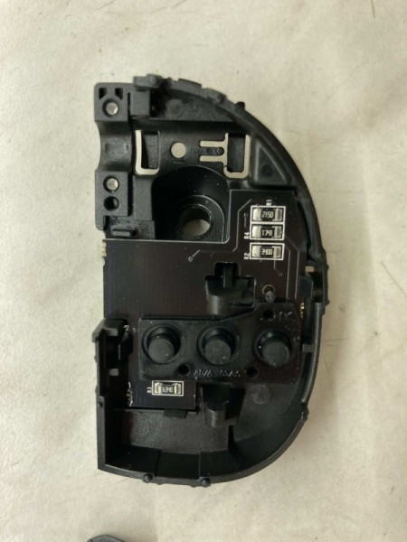

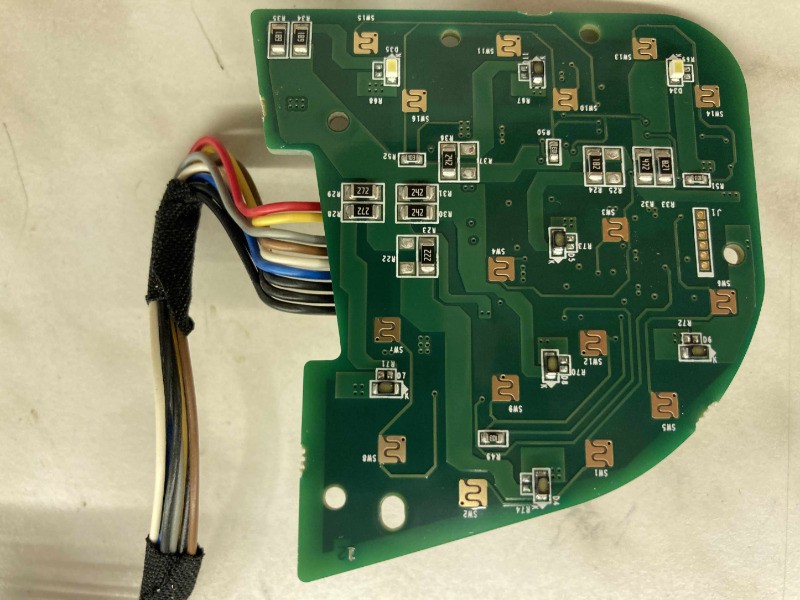

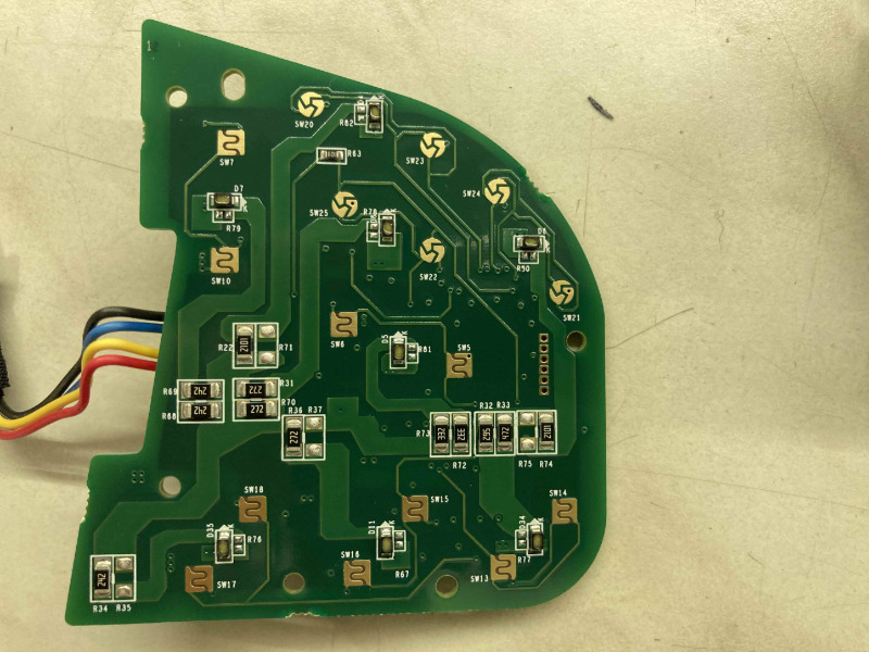

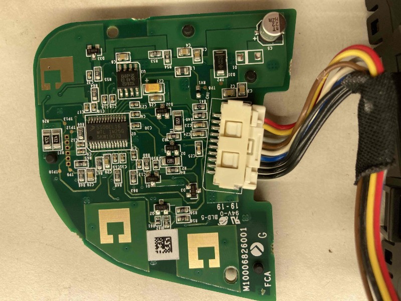

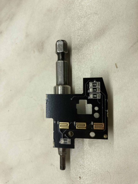

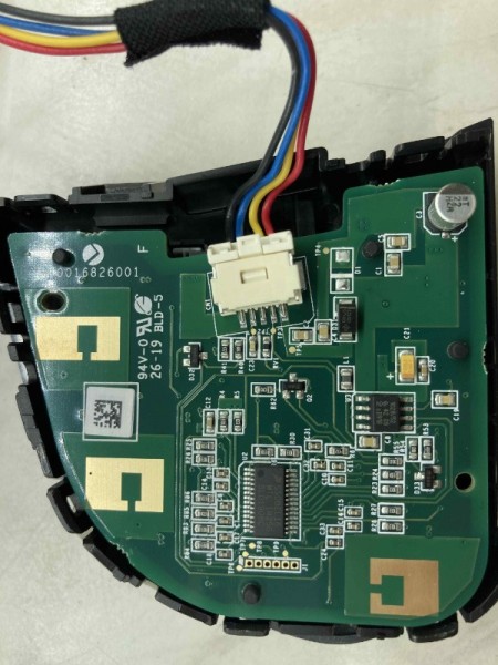

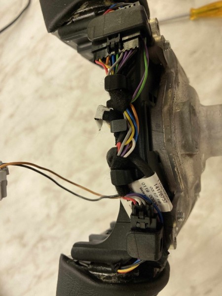

      Auf beiden Seiten sind je ein Micro und ein LIN Buscontroller verbaut (gleiche Teile). Umprogrammieren (von links nach rechts und umgekehrt) geht aber leider nicht, weil auf der linken Seite (da wo die Telefontasten sind) auch noch die Temperaturregelung der Lenkradheizung stattfindet und (warum bloß??) auch die Digitalisierung der analogen Signale der BEIDEN hinteren Tastergruppen nur links stattfindet.
      Es bleibt nur das Auftrennen der jeweils 5 Tasterleitungen auf der Platine und Überkreuzverdrahtung zur anderen Seite. Ob das noch EMV gerecht ist? Die langen Leitungen fangen sich schnell etwas ein....
      Wenigstens die Anschlußleitungen der beiden Tasterplatinen der jeweils hinteren Taster/Wippen können einfach getauscht werden, für diese sechs Taster ist also keine Überkreuzverdrahtung nötig.

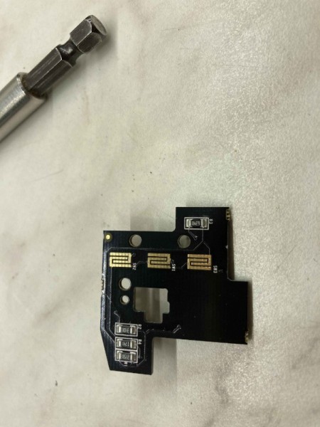

    • Von wegen Tasten von links nach rechts verlegen mit Umverdrahtung! Auf der rechten Seite sind die drei Tasten für Resume, Set+ und Tempomat Ein/Aus mit Two Level Abfrage ausgestattet. Dasselbe müsste man dann auch bei der Verlegung auf der linken Seite abbilden; das geht aber nicht durch einfaches Umverdrahten.
      Also müsste ich alle Bauteile ablöten. Dann den Bestückungsdruck runtermachen und vom blanken Kupfer das Layout abfotografieren. Danach neue PCB's spiegelverkehrt anfertigen lassen und die Bauteile auch spiegelverkehrt auflöten.
      Mal sehen, ob unsere Prototypenwerkstatt das kann :D
