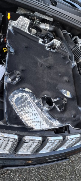

      Hi Leute,

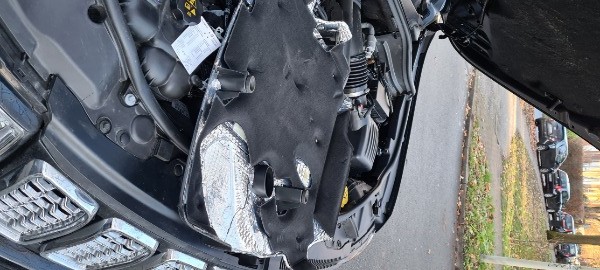

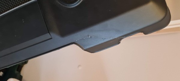

      ich habe gerade dem Ölstand kontrolliert und an der Motorabdeckung hinten links (vor dem Auto stehend) ein schwarzes Kunststoffteil gesehen, dass dort unter der großen Motorabdeckung hervorstand.
      Ich wollte dem auf den Grund gehen und hob die Abdeckung hoch und sah, dass scheinbar der Vorbesitzer hinten links die Halterung vom Kunststoff abriss.
      Nun meine Frage: Hat jemand einen guten Tipp, wie man das kleben kann oder hilft nur ein Ersatz? Hat jemand noch einen übrig?

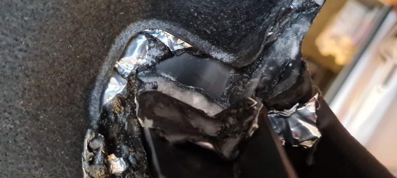

      Ich versuchte JB Weld. Leider kein Erfolg. Es klebte, aber weil es nur von einer Seite klebt (aus kosmetischen Gründen nur an der Unterseite), ist die Verbindung nicht wirklich stabil. Es lässt sich verbiegen bzw. bricht dann relativ schnell ab. Also nicht ausreichend.

      Bei mir finde ich jedoch eine Alufolie unter dem aufgeklebten Dämmmaterial, das sehe ich hier nicht. (Fahre MY18 Overland, CRD)

      Gerade wieder geschaut, nach über eine Stunde Trocknungszeit. Das JB Weld hat sich vollständig gelöst. Optisch ist nicht erkennbar, dass Kleber aufgetragen wurde. Schon seltsam.
      Dann fiel mir auf, dass die Motorabdeckungen online keine Alufolienisolierung auf der Innenseite haben.
      Scheinbar gibt es Unterschiede bei den Abdeckungen.

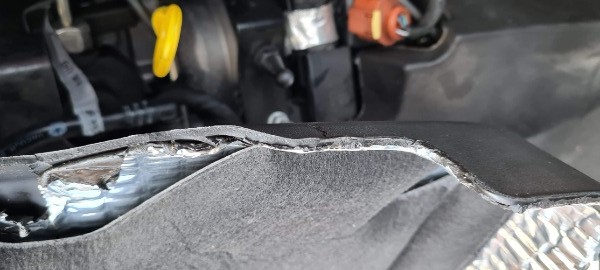

    • Hi Leute,
      heute gibt es ein Feedback.
      Ich konnte die Motorabdeckung erfolgreich und sehr stabil kleben. Ich kaufte mir folgenden Industriekleber bei Amazon.
      Kleber

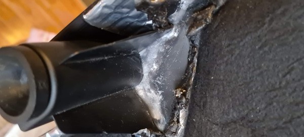

      Die Motorabdeckung habe ich an der Bruchkante mit einer Feile jeweils auf 45° abgeschrägt und mit dem mitgelieferten Reiniger entfettet. Anschließend wurde der Primer aufgetragen.
      Die exakt aufeinander eingepassten Bruchkanten fixierte ich mit einem Tesafilm Streifen von der Oberseite her.
      Die umgedrehte Abdeckung wurde dann mit dem Füllmaterial bestreut und dieses mit dem "Sekundenkleber" beträufelt.
      Dies hat das abgebrochene Stück vollständig verklebt. Es ist absolut fest.
