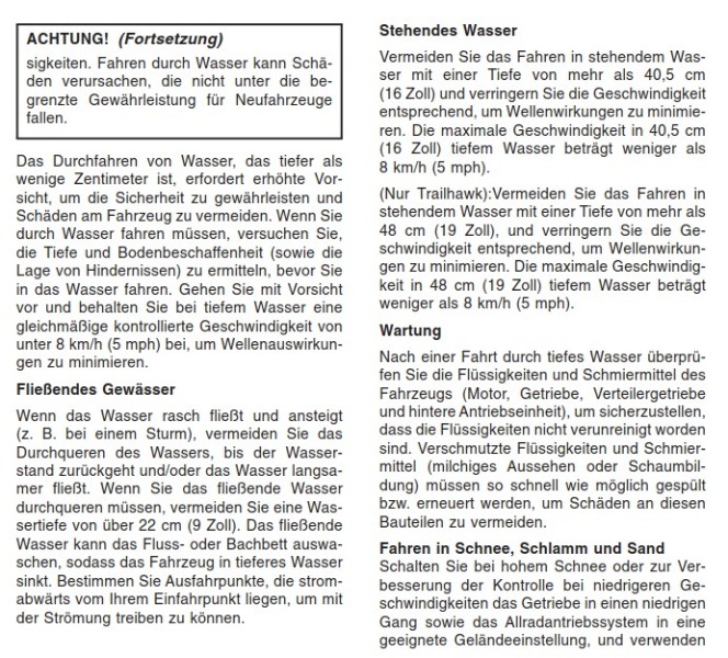

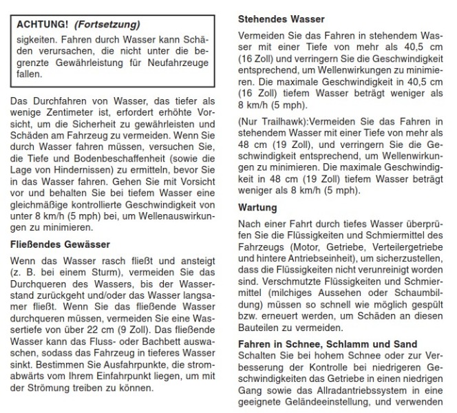

  • Hier wird mehrfach von 48 cm (19 Zoll) gesprochen. Ich hab jetzt mal in meinen BA MY17/MY18 nachgeschaut. Die 48 cm gelten für den Trailhawk. Für die andern KL gilt: Stehendes Wasser 40,5 cm (16 Zoll).
    Mein ADII ist 1 Zoll höher als die anderen KL, dazu steht aber nix da weil's bei Wasser auch nichts aus macht. Was eine 3 cm Höherlegung vom Limited bringt ist wohl eher fraglich.
