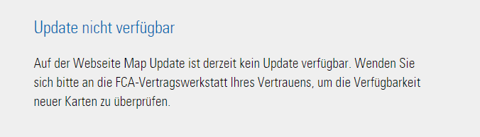

    • Moin vmp, für den ganzen Vorgang gibt es auch eine gute Anleitung von Mopar ( siehe Bildausschnitt, da die gesamte Datei zu groß wäre). Vielleicht hilft das ja weiter… (Den Hinweis, bei Fragen den Händler zu fragen, kann man in Deinem Fall vermutlich streichen ;) )

      Meine Frage bezog sich aber darauf, ob das bei dem MY 21 anders ist als bei dem alten Uconnect. Bei My Jeep bzw. Mopar bin ich registriert, habe aber noch keine Meldung bekommen, dass irgendetwas aktualisiert wird oder werden kann. Ich soll mich an meine Werkstatt wenden, um Kartenupdates zu überprüfen. Warum man das nicht online machen kann, weiß ich auch nicht.

    • @braun1000: Hmmm...was mich etwas irritiert ist, dass auf maps.mopar.eu bei dir keine update-Option angezeigt wird, weil ich der Meinung war dass das "map-care" bei den MY21 Geräten standardmäßig dabei ist.
      Das wär das erste was ich an deiner Stelle mit dem Händler klären würde.
