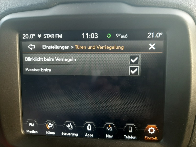

  • Hallo,
    mal dazu eine "dumme" Frage.....
    Meine Frau sagt das unser Renegade zwar automatisch öffnet, wenn der Schlüssel naht, aber er verschließt nicht selbsttätig.
    Muss dazu eigentlich irgendwo im Menü ein Haken gesetzt sein, oder ist das von Werk aus so eingestellt?
    Gruss Micha
    Jeep Wrangler JK 3,6 l V6 Final Edition, schwarz, Fernstart, Lampenbügel, US Police Light, Rear view- and Dashcam
    Mein Wrangler: JKU Last Edition 3,6l V6 alles schwarz Rear-& Dashcam Navi US-Policelight Fernstart Lampenbügel
  • aus der BA:
    PASSIVE ENTRY
    Das Passive Entry System kann einen elektronischen Schlüssel in der Nähe von Türen und Heckklappe erkennen und die Türen (oder die Heckklappe) ent- /verriegeln, ohne dass Sie eine Taste
    am elektronischen Schlüssel drücken müssen.
    Erkennt das System einen elektronischen Schlüssel, kann der Fahrer einfach einen der beiden vorderen Türgriffe fassen,
    um den Alarm zu deaktivieren und den Öffnungsmechanismus der Türen und der Heckklappe des Kofferraums zu öffnen.
    Sobald die Türen entriegelt sind, können durch Ziehen am Türgriff alle Türen
    oder je nach Einstellung im Menü des Displays oder über das UconnectTM- System nur eine Tür geöffnet werden. Über den elektrischen Öffnungsknopf (A) Abb. 11 (unter dem Griff) kann der Kofferraum erreicht werden.
