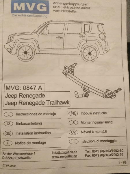

  • Nun ja @Elektrofalke, muss mich korrigieren!
    Die Aussagen der Werkstatt und die Praxis stimmen halt nicht immer überein.
    Hab aus den Unterlagen jetzt die Einbauanleitung rausgefischt und MVG entdeckt.
    mvg-ahk.de
    Es ist die MVG: 0847 A
    Jeep Renegade ab Baujahr 10/2018 auch für hybrid Modelle. Für normal sowie Trailhawk.
    Beim Trailhawk muss ja noch der Zughaken daran montiert sein. Und wenn der halt nicht da ist, wie beim normalen, tut sie auch passen.
    Sonst ist alles gleich.

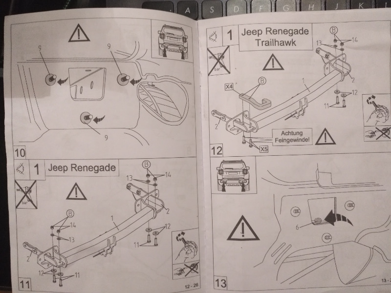

  • Mein WLAN Gedöns hab ich gerade wieder hingebogen gekriegt und mein Handy schickt wieder Foddos :thumbup:
    Voilà :
    Die hintere Quertraverse wird abgeschraubt und weggeworfen und die neue mit der Kupplung hingeschraubt.
    Der Haken beim Trailhawk wird zuvor an der Quertraverse abgeschraubt und kommt dann an die neue wieder dran.
    echt "weggeworfen", und die Kupplung an der neuen ist dann weiterhin abnehmbar? Oder ist das eine starre? Funktionieren die Piepser und der Parkautomat mit angebauter Kupplung, deaktivieren sich die Piepser von selbst, wenn ein Hänger montiert ist?

  • Elektrofalke schrieb:
    Ja BlutsStrombruder Elektrischer Falke,
    die Alte (ich meine jetzt die Quertraverse) hat in der Einbauanweisung einen Pfeil in den Mülleimer. :schock:
    So isses heute und wenn nach einem Auffahrunfall eine neue wo rein muss, wird eine neue bestellt. Sind ja nicht deren Kosten.
    Natürlich ist die Kuppling abnehmbar aber Piepser oder sonst was mit oder ohne Kupplung wird nicht beeinträchtigt. Wär ja auch doof.
    Nur wenns mal knickig 40° hoch geht und du die Kupplung aus Faulheit dran lässt und sie am Boden kratzt... hört man was :thumbup:
    Ist aber nicht im Menü abzustellen :D
    Der Rückfahr-Piepser sollte (noch nicht geckeckt aber beim alten wars so) mit Anhänger (durch einen Schaltkontakt in der AH-Steckdose) automatisch deaktiviert sein. (Oder - könnt man ja machen - wird das heute vom Computer evtl. anders geblickt)

    Wobei ich mich noch frage, ob die MVG Querstrebe Renegade/Compass da echt anders ist und nicht nur die Bilder in der Einbauanleitung.
    Bestell Nummer 0847 mal mit ES und mal mit AS und ein anderer Preis.
