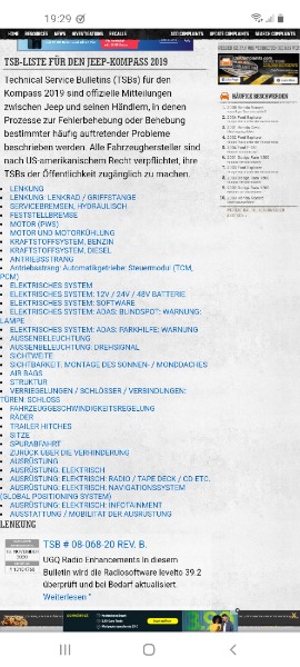

  • Am besagten SW update bin ich gerade für meinen Compass MY19 dran. Meine Werkstatt und auch der Jeep-Service Italien sagt, dass es die derzeit neueste SW 39.2 nur nach Freigabe von FCA gibt.
    Nur bekommt meine Werkstatt diese Freigabe für meinen Compass irgendwie nicht

  • Ich habe auch einen Compass MJ 2019 und habe die Version 39.2 letzte Woche aufgespielt bekommen. Ich hatte vorher ein Mangel-Ticket bei Jeep wegen wiederkehrendem Ton-Ausfall aufgemacht. Mein Händler sagte, er hat von FCA dann eine Dummy-VIN bekommen, um die Software 39.2 bei meinem Compass aufzuspielen.
