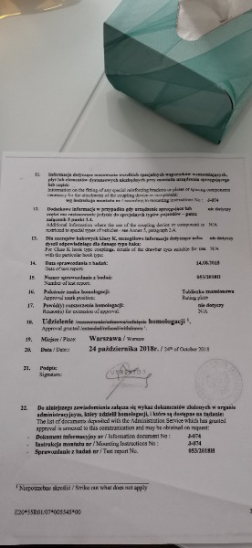

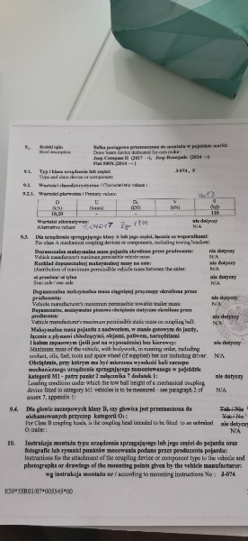

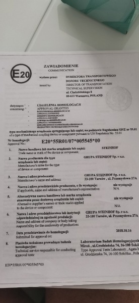

Hallo zusammen,
mein Renegade S 4xe hat letzte Woche eine abenhmbare Anhängerkupplung der "SK-Handels-GmbH" bekommen und war lt. Händler vorgestern beim TÜV wegen der Auflastung auf 1,5-1,6 to (bei 8% Steigung). Bin mal gespannt, wieviel es schlussendlich geworden ist. Ende nächster Woche soll das Auto ausgeliefert werden, wenn alles mit der Zulassung über den Zulassungsdienst klappt
Bin schon ganz hibbelig.
Viele Grüße
MichaMein Renegade: MY20, Renegade S 4xe, 240PS, Sting Gray, Winterpaket, U-Connect, AHK und eine Menge Gedöns...
So, aufgrund der Corona-Wirren hat die Zulassung und Auslieferung sich verzögert. Am 29.12.20 habe ich den Renegade S 4xe in Empfang nehmen dürfen.
Verbaut wurde eine abnehmbare Anhängerkupplung des ital. Herstellers Umbra Rimorchi. Diese ist gut verarbeitet und vom System der Westfalia recht ähnlich. Die Auflastung hat nun eine Anhängelast von 1.640kg (inkl. 60kg Stützlast) bei 8% Steigung, max. Zuggewicht 3.720kg
