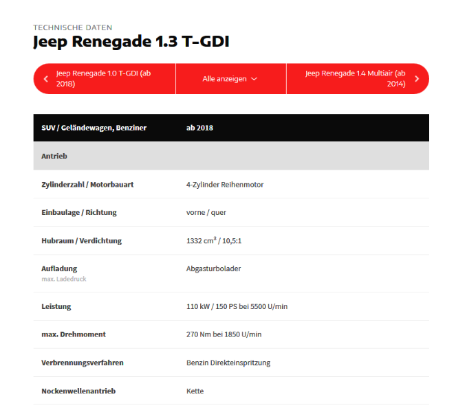

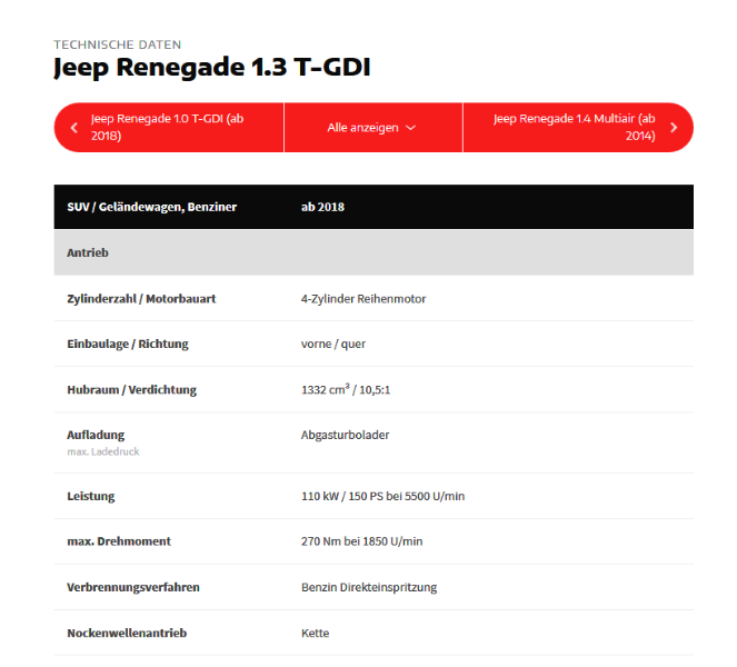

Hat das Fahrzeug eine Kette oder einen Zahnriemen?

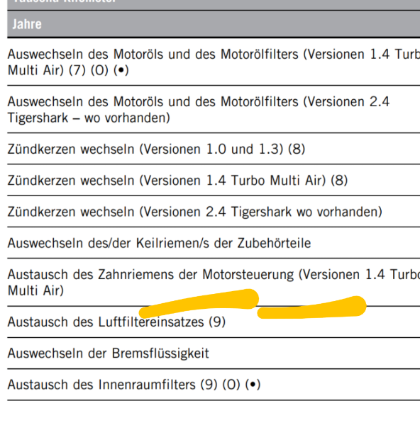

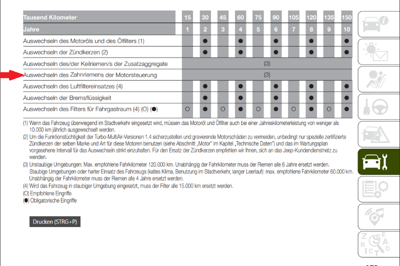

blob schrieb:
Wenn nämlich wirklich nichts davon bei Wartung und Pflege drinsteht, ist es anzunehmen, dass es sich um eine Steuerkette handelt!
