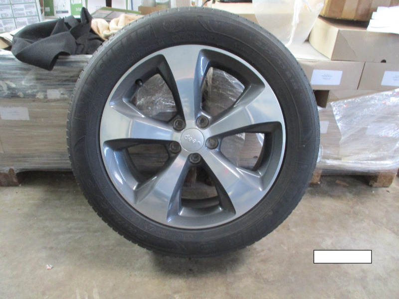

  • Ich biete dir meine 4 quasi neuen KL-Felgen (18 Zoll) an inkl. RDKS für 590 € zzgl. Versand. Felgen waren 100km auf dem 2020er Neuwagen, bevor ich sie habe abmontieren lassen. Mehr Schnapper geht nicht :)

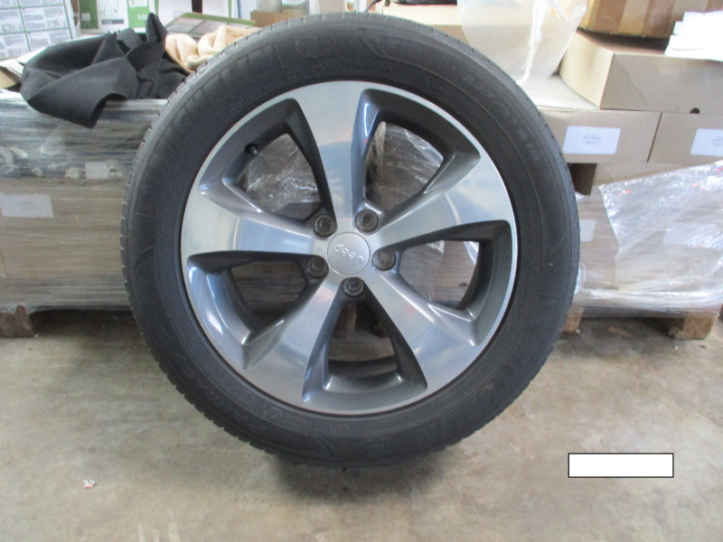

  • Das hatte ich schon vor 4 Jahren das Problem und auch bei Jeep relativ erfolglos vorgesprochen und den Preisnacchlass auf neue dankend abgelehnt und lieber im freien Handel welche aus europäischer Produktion deutlich günstiger geholt. Die Nicht Originalen sind viel besser und auch Wintertauglich. Die Original Jeep Felgen sind übrigens Made in China und das Bild habe ich damals auch hier reingestellt. Die alten Original Felgen habe ich immer noch und werden ggf. sehr günstig verkauft in kürze oder evtl. aufbereitet. Ich fahre nur noch schwarz matte Felgen 8)
