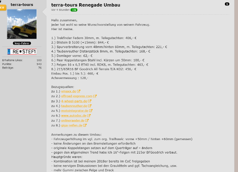

      Du hattest doch mal dein Wunschumbau hier eingestellt, hast du ihn nicht verwirklicht?
      Ich glaube, das eine erweitertes Liftkit kaum einer verwirklicht hat, allein schon wegen der Gutachten und der TÜV Abnahme.
      Feder und Dämpfertausch Montage von bis 600 bis 1200 Euros, kommt auf den Stundensatz an,...
      du schlägst alle, die Onroad fahren. :023: :saint:
    • @Norsfyr: Ja, stimmt wohl, aber irgendeine Hausnummer ist besser als gar keine, daher Merci !
      @Claudia Ph.: Nee, der Gelbe ist ja fertich, daher die Beschreibung.
