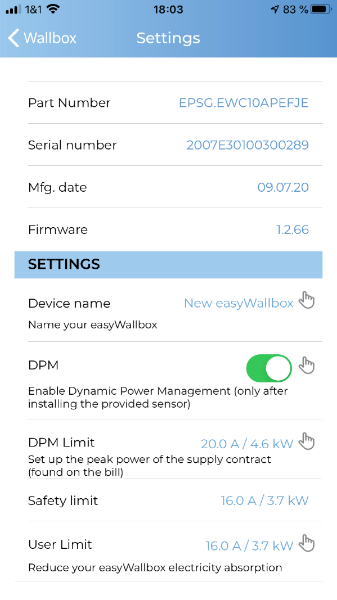

    • Halolo zusammen.
      Es gibt NEUIGKEITEN
      Ich habe vorher eine Nachricht aus Italien bekommen.
      Dort gab es wohl ein Problem mit der Datenbank. Deshalb wurde der QR Code nicht erkannt.
      Ich solle alles noch einmal versuchen.
      Gesagt getan.
      Rechts das Bild von der App easy wallbox up für den Elektriker. DPM Limit, Safety Limit und User Limit lassen sich veränder.
      Links das Bild My Easy Wallbox für den Benutzer. Alle Werte wurden übernommen.
      Ich habe mal auf 16 A eingestellt. Morgen schaut mein Elektriker mal drüber. Die Werte werden dann erhöht.
      Na wer sagt's denn.
      Mein Renny war nach 2,50 Stunden voll.
      Euch noch einen schönen Abend.

      Super, dann hat dein Aufstand was gebracht.
      Ich habe heute Mittag auch noch ein Ticket deswegen aufgemacht, kann dann wohl zu.
      Habs auch gleich ausprobiert, läuft!
      Da hat Luigi wohl noch die Testdatenbank angebunden gehabt und beim Rollout der App vergessen umzustellen :D
