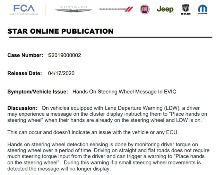

    Ich bekomme die Warnung trotz beider Hände am Lenkrad regelmäßig. Vor allem auf längeren Fahrten auf Autobahnen wo die Hände lange ruhig am Lenkrad sind.
    Langsam nervts. Weiß jemand wie ich das ausstelle?
    Mein Cherokee: Trailhawk 2019, Falken Wildpeak AT3
  • Soweit ich weiß ist dieses Feature nicht deaktivierbar.
    Du bist wohl einfach zu entspannt bzw. zu ruhig beim fahren :D , musst halt immer mal wieder ein bissel die Finger bewegen.
    Minimalbewegung am Lenkrad reicht ja schon aus.
    Ist dir das vorher bei deinen Renis auch passiert oder erst jetzt beim Cherokee?
    Mein Compass: Trailhawk MY 19: Granite Crystal​, "volle Hütte", AHK, 'Cooper Discoverer AT3 4S' in 235/60 r17, Hundegitter. Mein Ex: Renegade Limited MY15
  • Probier mal den Spurhalteassistenten abzuschalten, dann kommt die Meldung meiner Meinung nach nicht mehr (zumindest bei meinem 2015er Rennie).
    Mein Renegade: Longitude Multiair 140PS 6Gang 2WD Mojave Sand MY15 Uconnect 5" mit Navi
  • Beim Renegade hatte ich das nur, wenn ich wirklich mal nicht alle Hände am Lenkrad hatte. Beim Cherokee passiert das nur, wenn ich lange ruhige geradeaus fahre. Also meistens auf der Autobahn oder jetzt gerade, in Dänemark, auf Landstraßen. Ich muss dann kurz etwas lenken damit es aus geht.
    Das man es nicht deaktivieren kann, habe ich auch gerade heraus bekommen. Blöd. Jetzt muss ich meinen Fahrstil einem Assistenten anpassen....

  • Das Problem kenne ich leider auch. Der Cherokee hält gut seine Spur und wenn es zu lange gerade geht und man nicht lenken muss, gibt es ein Pieeeeeeeep.
    einzige Lösung, ab und an das Lenkrad 1-2 mm bewegen.
