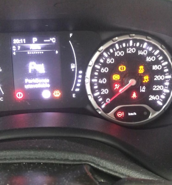

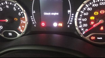

    Hallo Zusammen,
    ich habe meine Renegade Longitude im April 2019 gekauft alles war super nach knapp 1 Monat hat ein komisches Problem passiert und zwar
    1-Man startet das Auto
    2-Motor Startet aber alle control Leuchte sind an egal welche
    3- setzt man den Gang auf D löst sich die Bremsen nicht (egal ob man angeschnallt ist oder nicht)
    4-Das Auto bewegt sich nicht
    5-Man muss die Batterie Kable aus machen und wieder rein
    6- danach gehen alle leuchten und kann man ganz normal fahren
    ich war mehr mals in der Werkstatt erstens wird ein Software eingespielt hilft aber nicht
    dann würde die Batterie gewechselt => danach kommt das Problem bis zu 11 Monaten nicht.
    letzte Woche kommt es nochmal
    das ding hier ist das dieses Problem ganz sporadisch passiert und ween man die Batterie Kable aus machen und wieder rein gehen alle Fehler weg
    Danke und Grüße
