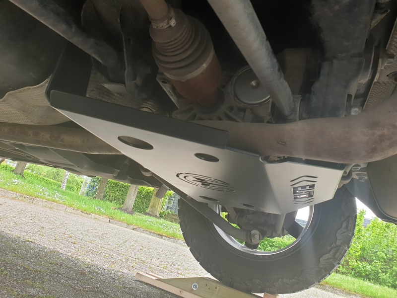

Hallo zusammen,
ich wurde gebeten, den Schutz von meinem Limited abzuschrauben und die Traihawk Version, die nicht passt, zu verbauen, was soll ich sagen, das Blech passt ohne Probleme.
Da nun beide Bleche ausgebaut waren, konnte ich sie miteinander vergleichen, ohne einen Unterschied feststellen zu können.
Die Erkenntnis die wir daraus jetzt gewonnen haben, es liegt am Auspuff des TH und hier wohl speziell am ADBlue. Es wird für ADBlue Versionen eine geänderte Platte geben die tiefer kommt, und wir reden hier von ca. 10 mm. Das wurde mir so aus Italien kundgetan.
Hoffe das rumkrieche unterm Auto hat jetzt ein Ende, denn lustig ist das nicht ohne Bühne. Wenn man es nur einmal macht ok aber jetzt mehrfach, nicht gut.
Ich halte euch auf dem laufenden.
Gruß Michael

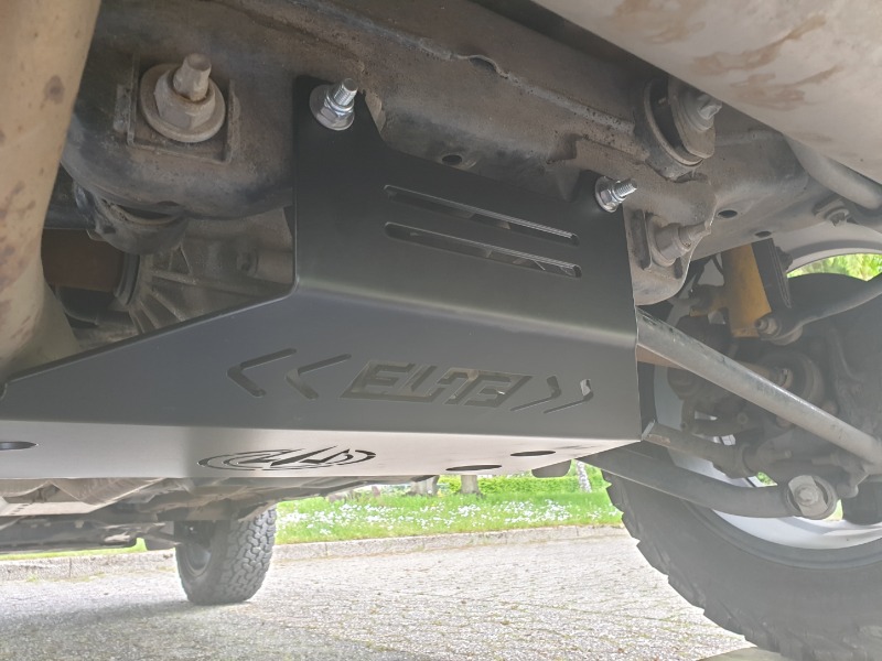

Hallo Jochen, wie schon versprochen, die Pics der Befestigungspunkte am Fahrzeug.
Heute noch mal schnell das Wetter genutzt, um das Diff Blech bei meinem Wagen wieder zu
montieren und das hat knappe 5 min. gedauert. Mir scheint ich bekomme langsam Übung darin.
Gruß MichaelMein Wrangler: Jeep Wrangler Rubicon My21 2.0l T-GDI / BF-Goodrich All Terrain T/A KO2 285/70 R17 + 2,5 Zoll Lift *** Meine Frau: Jeep Renegade MY20 Trailhawk 2.0 MultiJet / Bereifung Falken Wildpeak AT3 225/65R17 / Taubenreuther Höherlegung 30mm + Spurverb. 50mm
