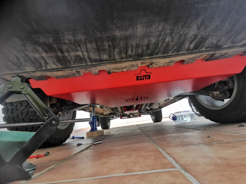

Unterfahrschutz Diff hinten
    • top Michael, sind Schrauben und oder Anleitung dabei?
      ...Freddy meint,...in rot is chic :thumbsup:
    • Ich muss doch jetzt mal fragen....
      Wo wird der Schutz denn angebracht ?
      Bei Traily ist ja kein Serienmäßiger Schutz am hinteren Diff vorgesehen oder irre ich mich da!?
      Darum verstehe ich nicht, das dort Verbohrungen sein sollen, an denen ich den Schutz einfach dran schraube kann.
    • Hallo Claudia,
      ja Schrauben aus VA sin inklusive, nur die Unterlegscheiben würde ich austauschen, da Sie sehr scharfkantig sind.
      Anleitung ist keine dabei, da letztlich selbst erklärend. Zur Not, kannst du auf meinen Pics sehen wo das
      Blech verschraubt wird. Wenn du mal drunter schaust, wird es dir sofort klar werden.
      Benötigtes Werkzeug, 13 Nuss + 13 Ring oder Maulschlüssel.
      @Mac-OOO
      Hallo, wenn ich ehrlich bin, weiß ich nicht wie es beim Traihawk aussieht, da meine Frau aber einen fährt, werde ich mal drunter schauen und dir berichten. Ich mache dir dann ein Pic, wo die verschraubungspunkte sind, zumindest die vorderen, die hinteren ergeben sich von selbst.
      Ich werde berichten, sollte der Trailhawk meine Gattin kein Diff Blech haben, muss ich wohl noch eines in Italien bestellen. :D
      Sonst gibt es ärger ........ =O
      Gruß Michael
      Mein Wrangler: Jeep Wrangler Rubicon My21 2.0l T-GDI / BF-Goodrich All Terrain T/A KO2 285/70 R17 + 2,5 Zoll Lift *** Meine Frau: Jeep Renegade MY20 Trailhawk 2.0 MultiJet / Bereifung Falken Wildpeak AT3 225/65R17 / Taubenreuther Höherlegung 30mm + Spurverb. 50mm
    • Der TH hat dort auch keinen Schutz. Lustigerweise sind die Löcher zum Befestigen aber wohl überall vorhanden...
      Tja. Da wird der TH deiner Frau wohl bald ca. 6,3kg zulegen... :D
      Grüße Alex
      P. S.
      Denkt an die Elektrolyte!
    • Hey Jungs,
      habe grade nachgeschaut, der TH hat keinen Schutz, wie Paulator ja auch schon geschrieben hat. Die Befestigungspunkte (Rot markiert) sind alle vorhanden, das Blech kann also ohne Probleme nachgerüstet werden.
      Und ja, der TH meiner Gattin wird zunehmen um diese 6,3 kg, weil das Gejammer hör ich mir nicht an. :D
      Ja, das Blech habe ich an meinem Limited montiert.
      Habe jetzt das erste mal, mir den TH von unten angeschaut, der ist schon gut ausgestattet mit Unterfahr Schutzblechen, frage mich gerade, wie viel davon eventuell auch an den Limited passen könnte. ?(
      Na ja mal schauen ......
      Gruß Michael
