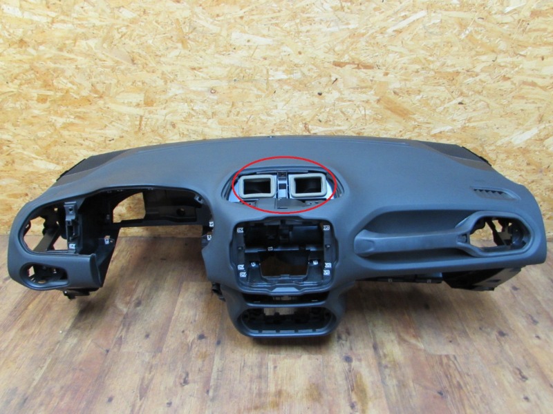

    mit ist bei der Entnahme die Mini-SD-Karte in den Lüftungsschlitz vor der Frontscheibe gefallen ;( . Beim hineinschauen kann man sie nicht mehr sehen. Hat jemand einen Tipp wie ich an das Ding, bzw. den Bereich wo sie liegen könnte, dran komme? Was muss ich ausbauen, wie muss ich vorgehen? Komme ich da überhaupt ran?

  • Hallo blob, hallo Mac-OOO, danke für eure Tipps, das habe ich auch schon als erstes versucht. Problem ist, dass man von oben nicht drankommen wird, da beide Seiten entlang der Windschutzscheibe zusammenhängen und trichterförmig nach unten laufen und irgendwie in ein Rohr enden. Ich habe es auch schon mit einem Draht versucht und festgestellt, dass es dort 30 bis 40cm nach unten geht und daher auch der Staubsaugerversuch von vornherein zum Scheitern verurteilt war.
    Daher meine Frage, wie komme ich von unten dran, von wo muss ich mich vorarbeiten usw.

  • Eben, wäre schon äuserst wichtig wenn ich diese Karte rausbekomme. Habe beim Jeep-Händler meines Vertrauens angerufen: um an die gesamte Lüftung heran zu kommen muss das gesamte Amaturenbrett weg = 8 Stunden Arbeit. Wenn ich nur das Handschuhfach wegnehme, komme ich bis zum Pollenfilter, das werde ich auf alle Fälle mal versuchen.

    Das kannst Du Dir komplett sparen, die Karte kann niemals da hinein geraten......spar Dir die Arbeit.
    Entweder du zerlegst alles, wie von der Werkstatt "angeboten" , oder Du kaufst/leihst Dir ein Endoskop und versuchst die Karte zu lokalisieren, diese dürfte meines Erachtens nicht weit reingerutscht sein und dürfte recht nahe am Luftausgang liegen..
    BSP: ebay.us/MJF7JD
    ebay.us/AMgRSh
  • Guter Post von Chris1200!!!
    und wenn Du die Karte dann lokalisiert hast eine, wenn nicht DIE!!! möglichkeit:
    neben der Optik des Endos. einen 1 mm (ca.) Draht befestigen, an dessen Spitze ein Silikonklümpchen angebracht ist.
    Das kannst Du dann an die Karte drücken und mit viel Glück dann hochziehen.
    (So schon oft praktiziert bei Spänen und Gegenständen die beim Kerzenwechsel aus Unachtsamkeit in den Brennraum gefallen sind)

  • Ich würde die obere Lüftungshaube abnehmen und dann mal mit einem abgewinkelten kleinen Spiegel ,
    den es im Baumarkt gibt, schauen wie tief der Kanal ist und ob die Lüftungsschlitze dahinter zusammen laufen.
    Wie gesagt das würde ich in dem Fall versuchen möglich das die wie ein T-Stück zusammen laufen. So sehe das aus, vielleicht findet man die Karte das sie noch nicht ganz unten liegt
