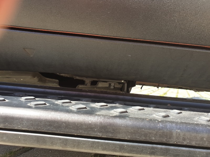

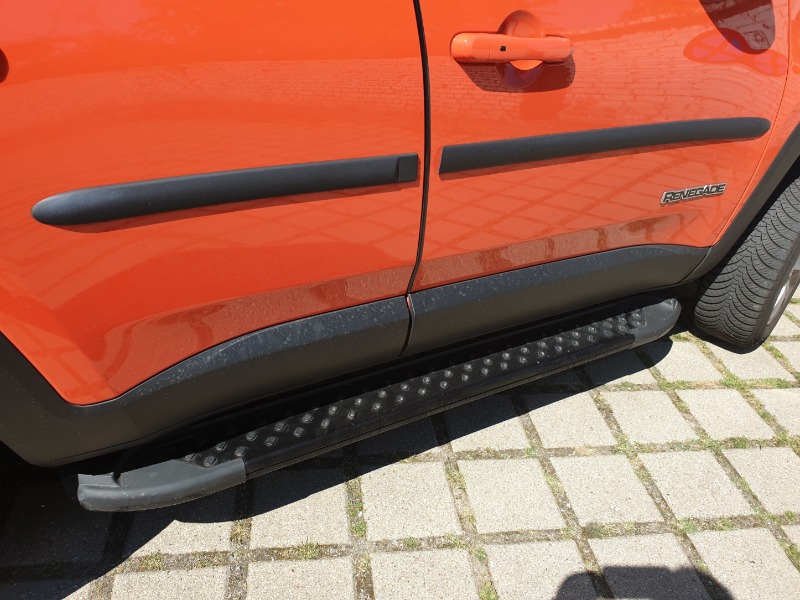

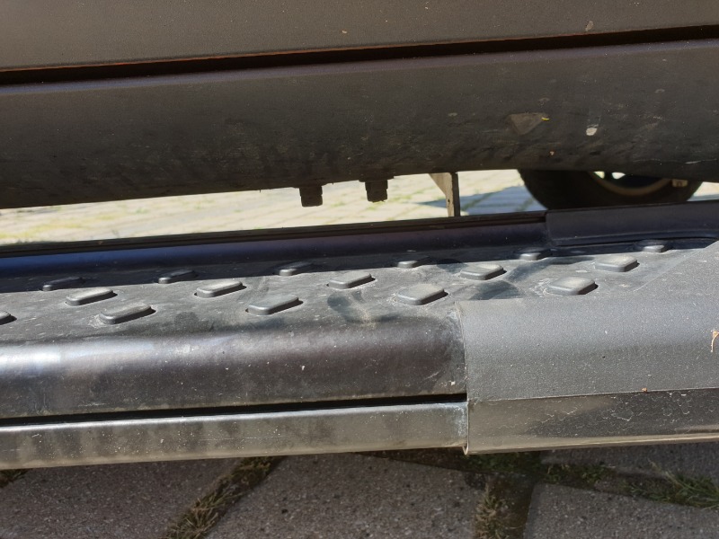

    • Hier ein paar Fotos von den Trittbrettern, KEINE ROHRE.
      es ist so erkennbar das die Befestigungen der Bretter genau vor den Aufnahmepkt. für die Scheren sitzen.
      Ich möchte da Mazeza (Post 3)beipflichten.
      Nochmals möchte ich anmerken:
      Schon bei ebenem Boden eine unglaubliche Fummelei den normalen Serien wg. heber seitlich drunter zu bekommen, auch an anderen Pkt.
      Das drehen bzw. hochdrehen des Wg.hebers ist fast unmöglich.
      Wie soll das erst mal bei sandigem Boden, wenn die Reifen mal ca. 2 cm sich eindrücken???
      Vollstreckers angaben ..(Post 9) .da haben wir Muffen vor, denn: ob dort angesetzt das richtige, beständige ist? möge die Auflage wohl an der Befestigung anliegen, so sind die Anbauteile doch nur "Punktuell" in die Holme eingesetzt!.
      Fazit und Siegerehrung: Was macht man nun auf der Urlaubsreise in die sprichwörtlichen Pampas, 35 kg schweren Hydraulikheber,
      volumenmässigen Adapterbestückten 40 Ltr. Air jack?
      Trittbretter abbauen und nur bei City fahrten spazierenfahren?
      MfG
