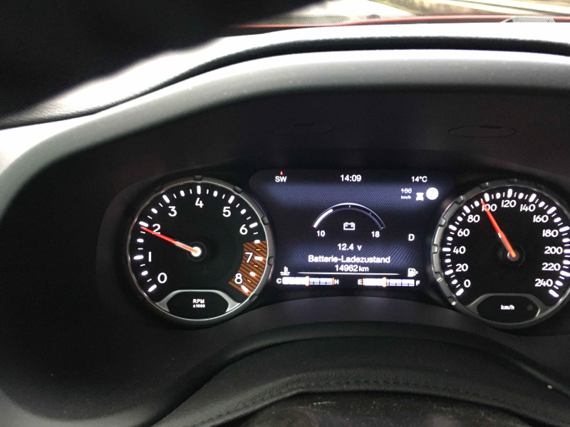

  • Der Service verlief ja besser als gedacht. Nur hatte der Freundliche hinterher ein Problem mit der Batterie, angeblich wäre die nicht gut geladen. Da er mir den Wagen mit Anzeige der Batteriespannung hinterlassen hatte, habe ich das zum Anlaß genommen zu testen und dabei SEHR MERKWÜRDIGE Ergebnisse erhalten. Im Anhang einige Bilder der Batteriespannung während einer Autobahnfahrt: kurz gesagt, die Batteriespannungsanzeige misst Hausnummern!
    Es ist technisch nicht möglich innerhalb von wenigen Minuten Spannungssprünge von 12,4 auf 14,8Volt bei völlig konstanter Last zu erzeugen, es sei denn die Batterie wäre praktisch tot. Außerdem würde bei 14,8Volt das Elektrolyt kochen ;) und bei 12,4 Volt die Stop/Start nicht mehr funktionieren; hat sie aber.
    Soll sich nun der Service in Italien drum kümmern :P

  • @Chris1200: Das die Anzeige im Evic die Ladespannung die die "Lichtmaschine gerade liefert" anzeigt ist schlicht falsch, da die Lichtmaschine (unterschiedliche Drehzahl außen vor) immer die gleiche Spannung liefert. Die Laderegelung versorgt die Batterie, und diese Spannung sieht man im Evic. ~12,4 V heißt, Batterie wird nicht geladen, ~13,nochwas heißt "na ich lade mal ein wenig, Spannung der Batterie war vorher ziemlich niedrig", 14,8 V heißt "Batterie nicht so voll, muss nachgeladen werden", das passiert aber nur im "Schiebebetrieb", um die Abgaswerte im Lastbetrieb nicht ausufern zu lassen!
    Und nebenbei aktualisiert sich diese Anzeige nur ab und zu nach Schnauze, man sollte sie nicht so ernst nehmen.

  • Ok...man kann natürlich auch alles bis ins kleinste Detail aufdröseln.... natürlich liefert die Lichtmaschine nicht direkt 14 Volt...
    Mit ging es nur um die Klarstellung, dass man in der Anzeige nicht die aktuelle Batteriespannung sieht....

  • wolfgang schrieb:
    Wenn ich morgens die Zündung einschalte (draußen kalt), zeigt die Ladespannung 11,5 bis 11.7 V
    Das ist nicht die Ladespannung, sondern die Spannung über der Batterie unter Last.
    Ein Diesel der nicht läuft und es kalt ist, zieht ja erstmal richtig Strom , das dämpft die Batteriespannung.
    Sobald der Motor dann läuft wird nicht mehr die Batteriespannung angezeigt, sondern die Bordspannung bzw. Ladespannung.
    Und die ist immer höher als die der Batterie.

  • Ich habs schon oft geschrieben, diese Werte brauch man nicht abgleichen, da diese Anzeige sich nur alle paar Minuten aktualisiert und somit ein Schätzeisen ist, aus dem man keine zielführende Interpretation herleiten kann. Wenn das Ding natürlich bloß 10 Volt anzeigt, weiss ich dass da was nicht stimmen kann, das ist aber auch alles.
