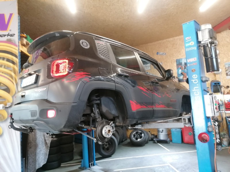

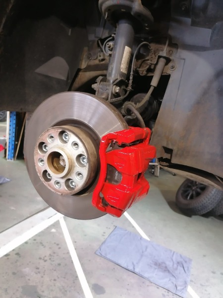

    • Operation "Frühjahr save" ist abgeschlossen <3 , bei dem Aufbereiter meines Vertrauens, Ronny Wollmann, Siegen:
      Unterboden und Hohlraumversiegelung

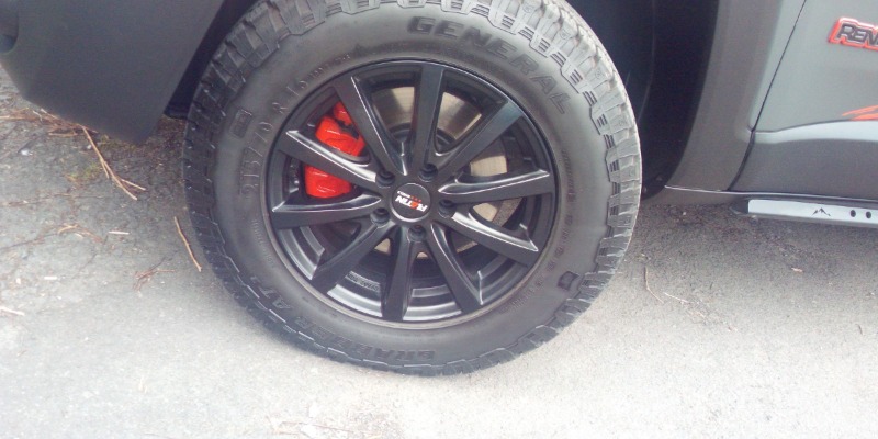

      Bremssättel rot lackiert 2 fach
      Spurplatten schwarzlackiert
      Schrauben Blende Haken Tauschen gegen Rostfreie tauschen
      Motorschutz mit Tecktyl und eine Schraube ersetzen
      Lackschutz polieren und imprägnieren
      Gepäckgitter montieren
      AT montieren

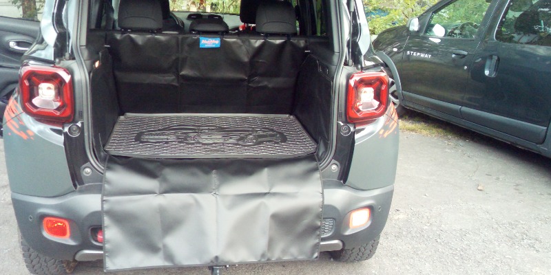

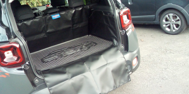

    • ..heute geht Freddy dann mal in die Werkstatt, mit dem Hinweis AGR Ventil oder Drosselklappe zu prüfen, auch wenn der Fehlerspeicher nichts sagt,...bin gespannt. :rolleyes:
      Ach und nun wird er auch innen geschützt, ein Hatchbag Schonbezug für Kofferraum :023:
