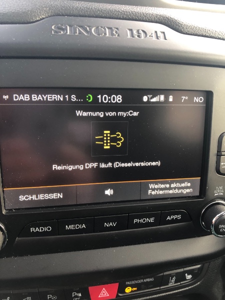

    Hallo kann mir mal jemand DPF Reinigung die Fahrt beibehalten erklären. Diese Melu g ist heute zum ersten Mal nach fast zwei Jahren aufgetaucht, sie ist auch von alleine weggegangen. Danach kam es mir vor als wenn der Wagen gestunken hat. Sehe ich das richtig, daß der Wagen mit hohen Temperaturen den Partikelfilter frei gebrannt hat oder muß ich das ggf in der Werkstatt prüfen lassen? Danke

  • Nach (ich glaube 10) abgebrochenen Freibrennversuchen kommt diese Meldung damit er nicht verstopft und du dann tatsächlich in die Werkstatt musst.
    Normal brennt er in bestimmten Zyklen während der Fahrt frei und man bekommt das außer durch den etwas erhöhten Spritverbrauch und einem etwas brummeligeren Motorlauf nicht mit.
    Stellst du jetzt den Motor ab während des Freibrennens, wird der Vorgang natürlich unterbrochen.
    Passiert das zu oft hintereinander, kommt deine Meldung.
    Wenn diese kommt, ist man auch gut beraten diesmal tatsächlich solange zu fahren bis die Meldung wieder verschwindet.
    Ist sie verschwunden, ist auch der Freibrennvorgang abgeschlossen und alles ist gut und ja wenn man die Kiste direkt danach oder während dessen abstellt, stinkt es etwas.

  • Ist exakt so wie 4WD es beschrieben hat. Wenn es im Display aufleuchtet ist das quasi die letzte Warnung, dann muss man ihn freibrennen lassen.
    Ich habe das dann auch schon so gemacht, dass ich ihn abgestellt habe, Motor lief weiter, abschliessen und nach 10 min wieder hin und ausmachen. Er wird dabei nur etwas heißer, weil kein Fahrtwind die Hitze und den Geruch wegpustet. Und ja, es stinkt nach verbrannten Plastik oder was auch immer.
