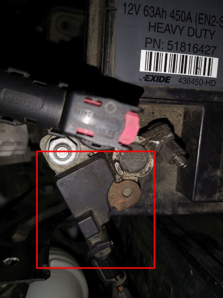

  • Vielleicht könntest Du noch nach dem komischen schwarzen Kästchen am Minuspol der Batterie schauen, (das ist der Batteriesensor) ob da der Stecker richtig Kontakt hat, wird sich ja beim Batterie wechseln bewegt haben, wenn der was falsches meldet, geht auch nix.
    Mein Renegade: Longitude Multiair 140PS 6Gang 2WD Mojave Sand MY15 Uconnect 5" mit Navi

  • Sorwild schrieb:
    Meinst Du dieses hier?
    Yes! Vielleicht Stecker mal ein paar Minuten abziehen und wieder raufstecken, wer weiss..............
