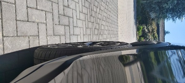

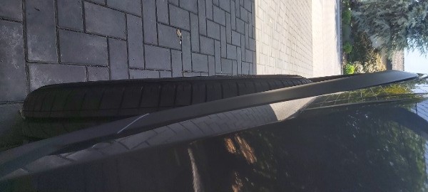

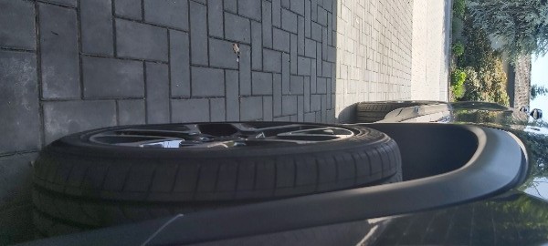

Vorne 40/Achse, hinten 50/Achse.
Vorne wurden nur längere Schrauben genutzt, hinten Schraubsystem mit Stockschrauben, aber alles mit Doppelzentrierung.
