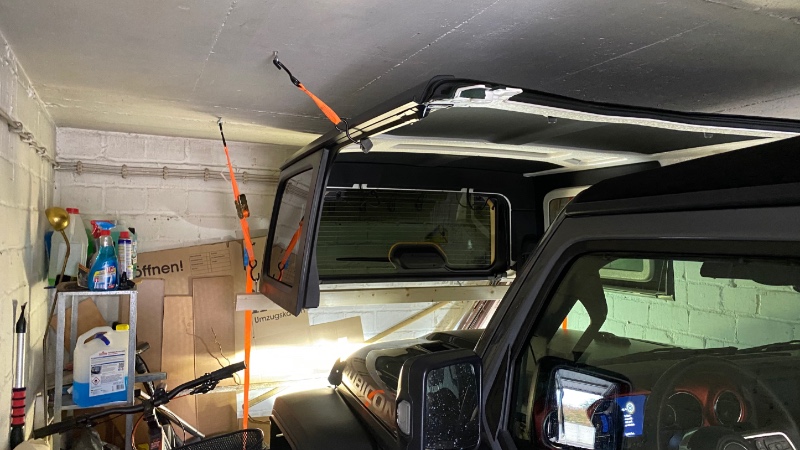

heute habe ich das erste Mal das Hardtop bei meinem JL demontiert. Geht ruck zuck.
Die beiden vorderen Dachteile nacheinander (erst Fahrerseite, dann Beifahrerseite herausnehmen). Geht dank Schnellverschlüssen supereasy.
8-Torx-Schrauben Mit der mitgelieferten Ratsche und Bit lösen (6x am Rahmen hinten, 2x an den Dachholmen über Türen.
Den Stecker für den Scheibenwischermotor und die Scheibenwaschdüse entfernen. Einfacher Klickmechanismus.
Dann zu zweit das Dach leicht anheben und nach hinten wegheben und auf eine weiche Fläche abstellen. In der Gebrauchsanweisung wird zwar von vier Personen gesprochen, geht aber auch zu zweit.
