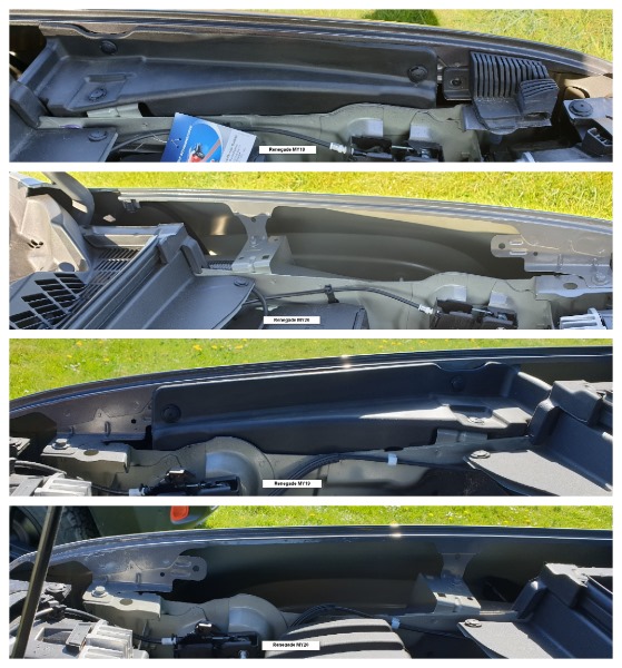

1) die freundliche Dame aus Italien von der Jeep Hotline hat sich gemeldet und mir eröffnet dass tatsächlich die oben erwähnten Teile alle vom Produkt Management eingespart wurden- also keine Verzurrösen im Kofferraum, keine Griffe innen über den hinteren Türen mit Haken für eine z.B. Jacke und keine Verkleidung im Motorraum mit Fixierung der Dämmblöcke.
2) mein Händler hat die Teile besorgt und heute eingebaut

Über die Kosten gibt es noch keine abschließende Aussage ich hoffe aber immer noch das Jeep die übernimmt, hier kann ich dem Händler nur danken... sprecht euren Händler an der kann die Teile bestellen und nachrüsten.
Schlecht und bedenklich bei Jeep finde ich, dass die Teile einfach weggelassen werden während die Marketingabteilung wohl nicht so schnell nachgekommen ist denn im Konfigurator und Werbung und Internet werden die Teile immer noch als Normalausstattung beschrieben und sind nicht als nun fehlend oder als Sonderausstattung gekennzeichnet (!) -so sollte es im normalen Verbraucherschutzrecht hier in Deutschland aber eigentlich sein.
