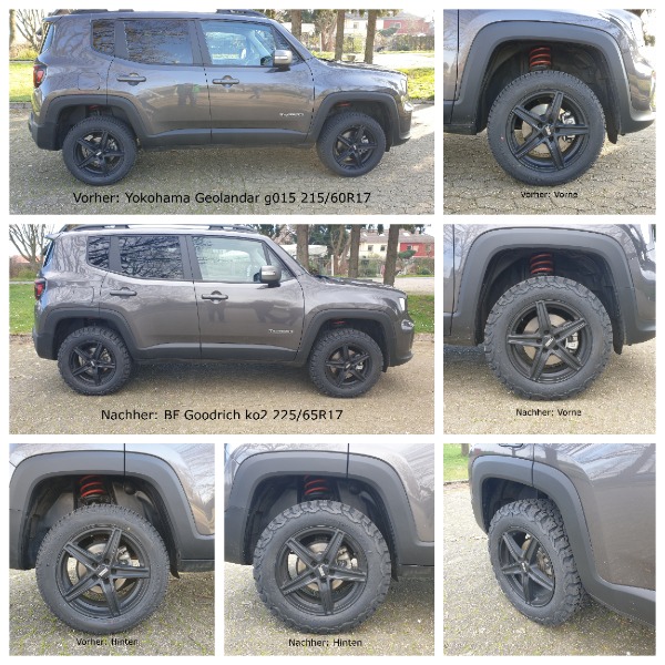

    • Hallo zusammen,
      nun ist es vollbracht, die BF Goodrich KO2 (225/65R17) wurden am 17.03.20 endlich aufgezogen und am 18.03. dann final per Einzelabnahme abgenommen. Es gab keinerlei Probleme bei der Abnahme. Die von mir beigebrachten Unterlagen (Gutachten meiner Felge, Vergleichsgutachten einer Felge, die die Reifengröße 225/65R17 eingetragen hat und das Tachoprotokoll vom Pete) reichten völlig aus. Mit dem Ergebnis bin ich sehr zufrieden und absolut glücklich, dass die vorangegangene Odyssee ein Ende hat.
      Ich bin so froh den Tipp mit dem Autohaus Haese bekommen zu haben, ich musste zwar 60 km fahren, aber das nehme ich dann gerne in Kauf, denn ich fühle mich dort wirklich gut beraten und aufgehoben.
      Kompetent, freundlich und sehr flexibel, selbst ein spontaner Windschutzscheibenwechsel konnte durchgeführt werden, denn auf der Fahrt dorthin habe ich Bekanntschaft mit einem Stein gemacht, der zum Totalschaden derselbigen führte. Diese Spontanität ist keinesfalls die Regel, das habe ich auch schon anders erlebt.
      Ich habe für mich den Händler meines Vertrauens gefunden. Im Anhang habe ich euch noch ein Bild der Vorher- und Nacheroptik angefügt, wobei es auf dem Pic nicht ganz so gut rüber kommt, aber schaut selbst.

    • .... und es sieht MEGA aus :thumbsup:
      Richtig, richtig gut... so soll ein Jeep aussehen :saint:
      Und auch der Vorher/Nachher Vergleich hat voll den Aha-Effekt...
      Sieht mit den 215/70ern richtig mickerig aus - glaubt man so nicht, wenn man die einzeln betrachtet. :schock:
      Auf jeden Fall ein TOP Umbau und super das alles so gut geklappt hat :thumbup:

    • Grandios, webmeet, grandios.
      Da der frdl. Haese——er ist wirklich ein frdl. —— bei mir um die Ecke wohnt ist ein umrüsten Programm. Nur müssen die gerade aufgezogenen Standardreifen vorne etwas abgenudelt werden, dann wird bestellt und umgerüstet.
      Toll, wuchtig, offroadmässig sieht’s aus, besser als die Standardschluppen werden sie allemal im Gelände sein. Verbrauch ist 5 t rangig.
      Hast alles richtig gemacht, auch gute Fotos, mit denen ich bei Haese aufschlagen kann.
