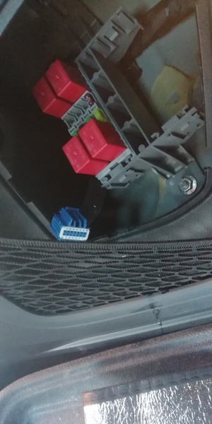

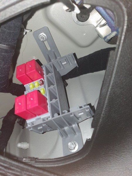

    Eigentlich dachte, es ist bei mir wie bei euch auch, eine Blende hinten im Kofferraum wo schon 2 Kabel sind (+/-) und ich kann meine 12v Steckdose anstecken.
    Falsch gedacht, leider.
    Bei mir ist NICHTS, absolut nichts!
    Nur der Sicherungskasten in der Ecke. Nun wollt ich fragen wie ich das am besten lösen kann?

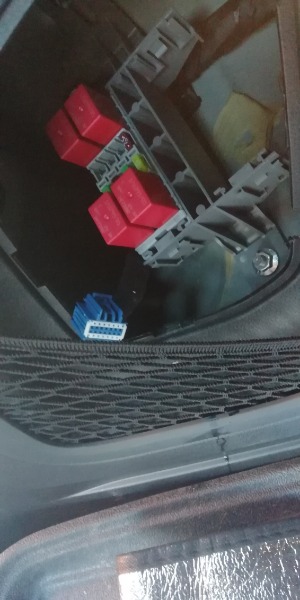

    Anbei noch Bilder wie es bei mir aussieht im Kofferraum.

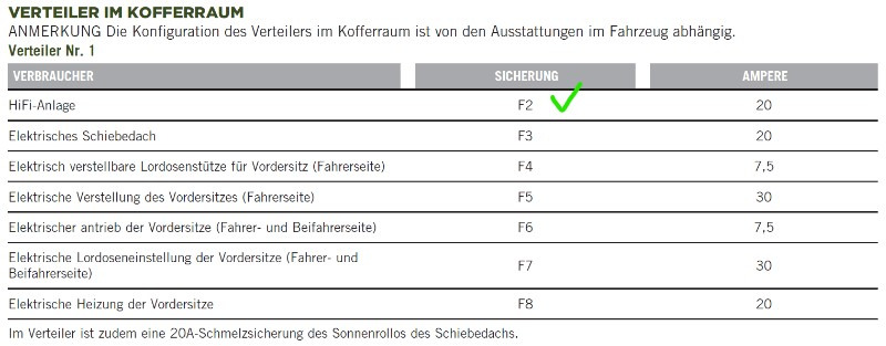

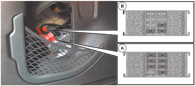

  • Danke Hannes, eigentlich bin ich richtig FAUL, ich hab die Gebrauchsanweisung vor mir und hab dort nicht nachgesehen.
    Dann hier noch der Auszug von der Gebrauchansweisung:
    Die Sicherung ist tatsächlich die der Sitzheizung.

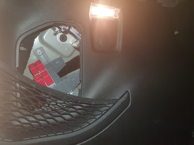

  • Das mit dem Stromdieb an dem Sicherungskasten wird sehr eng .
    Die Kabelführung des Stromdieb ist leider Seitenverkehrt und das platzangebot eben nicht so toll. Die Roten Relais sind nicht nur für die Sitzheizung .
    Aber vielleicht ist das auch bei jedem Baujahr verschieden.
    Man achte drauf das die Seite wo das kabel verläuft für die Abnehmer sind man kann den Dieb auch andersherum setzen aber dann hebelt man die Sicherung aus
    Was meinst du mit Seitenverkehrt?
    Also laut dem Bild von Manfred in seinem anderem Thread, sollte der Platz schon ausreichend sein.
    Was meinst du mit den roten Relais? Ich stecke den Stromdieb ja nicht in das Relais sondern in die Sicherungsslot und dieser sollte wie in der Gebrauchsanweisung nur für die Sitzheitzung sein, oder seh ich das jetzt falsch?
    Was meinst du mit "hebelt" man die Sicherung aus? Ich bin für jeden Tipp dankbar, da ich was das hier anbelangt nicht mein Gebiet ist, aber ich dachte mir dass ist ein recht einfaches System, ala plug and play, oder seh ich das falsch?

  • Das Bild habe ich auch gesehen
    Hatte es auch so probiert war mir persönlichen zu eng musste das Kabel noch mehr biegen daher habe ich es gelassen
