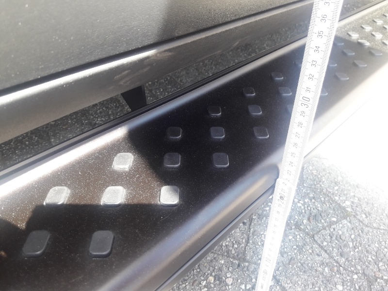

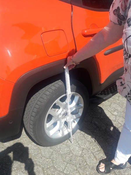

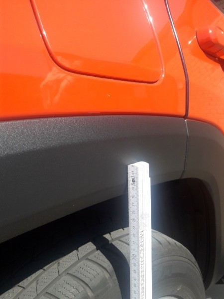

      Zustand Jeep:
      50 kg beladen, Standardbereifung/Felge
      Verbaute 30 mm Höherlegung Eibach.
      Höhe Unterkante Radkasten hinten : 78 cm
      Höhe Unterkante Trittbrett: 18 cm
      Höhe der Türschweller: Unterkante 28 cm.
      Was nun wie tief oder hoch unterm Pkw aufgrund von Anbau Stahlunterfahrschutz und Taubenreuther Diff. Schutz ist : i dont now!!!
      Höher als Serie allemal, 30mm eben.
      Wenn nun die Höhe Unterkante Schweller inkl. 30 mm Eibacher 28 cm ist,
      dann haben die Trittbretter -- gemessen an der Unterkante : 18 cm --
      insgesamt 10 cm Wagenhöhe an den Seiten gekostet.
      Könnte Aufsetzer im Gelände bedeuten???!!!???
      Würde aber auch bedeuten und dies als Warnung für evtl. Trittbrettinterressenten:
      Nochmals 3 cm tiefer, also an den Flanken nur 15 cm "Höhe" wenn Anbau ohne Erhöhung
      Für einen Geländegänger eigentlich ne Katastrophe!
      Da mich meine bisherigen Fahrten nur auf max. eingefahrenen Feldwegen und leichten Schotter in France führten und führen werden und meine Geländeambitionen dahin gehend befriedigt sind, kann ich damit leben.
      Denn der KFZ-Boden ist ja 30 mm höher!!

      Korrektur!!!
      Höhe Unterkante Schweller ist 30 cm!!!
      Die Anbauteile/"Stege" der Trittbretter kosten Höhe!!!
      HÖHE Unterkante Trittbretter bleibt.
      Danke für Ihr Verständnis und Nachsicht.
