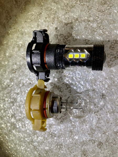

      Bestellt habe ich diese hier auf ebay.de (Bild kein Link)
      Oben das LED Birnchen unten das Original. Beim Ausbau habe ich übrigens die Nasen des original Birnchen abgebrochen, nach 3 Jahren Kunststoff der bricht, ganz üble Qualität.

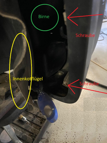

      Leider ist der Ausbau und Umbau der Birnen gar nicht einfach!
      Eigentlich schon, aber dazu muss man an den Innenkotflügel rankommen, dazu habe ich das ganze Rad abgenommen. Evtl geht es durch Einschlag der Vorderräder, aber selbst dann braucht man Schlangenarme.
      Also ich habe dazu die unteren beiden Schrauben des Innenkotflügel gelöst und dann den Innenkotflügel zur Seite gedrückt. Dann startet etwas Fummellei, denn die originale Birne will nicht so einfach raus. Sie ist oben und unten mit Fanghaken gesichert, gräftig ziehen dann ging es.
      Die neuen LED's haben bei meiner Lieferung nicht 100% gepasst (habe das beim Verkäufer auch reklamiert) habe die Birnen dann etwas mit dem Cutter Messer angepasst, dann ging alles ganz easy, oben unten einklinken. fertig :rolleyes:
      So sieht das also aus wenn man es offen hat. LED anschließen, vor dem Zusammenbau unbedingt Funktion testen, manchmal reagieren die LED's auf Verpolung nicht gut, dann LED umdrehen.

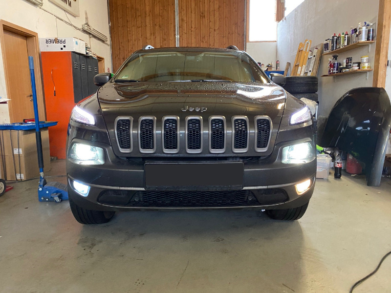

      Hier das Ergebnis:
      Links neu LED Rechts alt BIRNE
