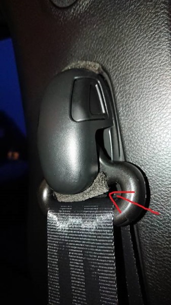

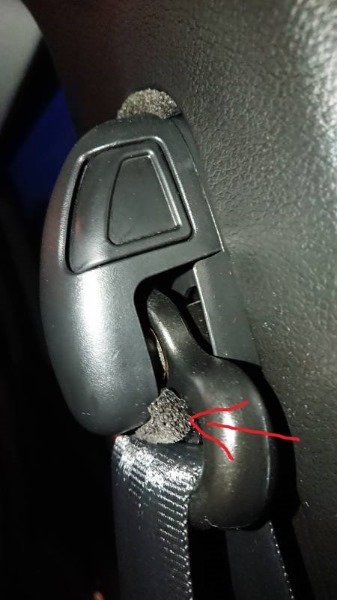

  • Hallo Vemi,
    ja, das Geräusch nervt tierisch. Gerade auch weil an unserem "Fiat" sonst nichts klappert. Ich kann damit meine alten Vorurteile gar nicht aufleben lassen. ;)
    Es gibt zwei Geräuschquellen. Einmal ein Geräusch unter dem Himmel, relativ leise, wie ein Zittern bei bestimmten Temperaturen und Vibrationsanregungen und zwar relativ selten. Denke mal, da ist ein Kabel nicht richtig fixiert. Davon berichten auch andere.
    Das Hauptgeräusch war aber das Klappern des oberen Gurtumlenkers in seiner Führung. Ich habe dazu zwei Nitto-Schaumstreifen (so eine Art Moosgummi, selbstklebend) verklebt. Eins oben, als Anschlag zur Verkleidung (das ist aber anscheinend nicht die Quelle) und einen Streifen direkt unter dem Drehgelenk des Umlenkers (sieh roter Pfeil). Der Streifen schränkt die Funktion nicht ein - eliminiert aber komplett das Geräusch. Jetzt ist Ruhe!
    Grüße aus Bad Essen
