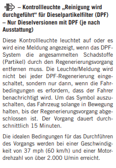

Es kann aber doch nicht sein, dass ich mit dem Fahrzeug nicht mal ne Woche Kurzstrecke fahren darf... Ich fahre schon seit 10 Jahren sehr gerne Diesel, aber so etwas habe ich noch nicht erlebt. Da lobe ich mir doch Euro 4 und Euro 5 Norm
Kennt das Problem vielleicht noch jemand und könnte mir seine Erfahrungen nennen, oder hat jemand eine Ahnung ob das normal sein soll?
Zumal vorher im Cockpit keinerlei Info kommt nach dem Motto "Achtung DPF läuft, bitte zügig weiter fahren" Es kommt einfach direkt die gelbe Motorkontrollleuchte.
