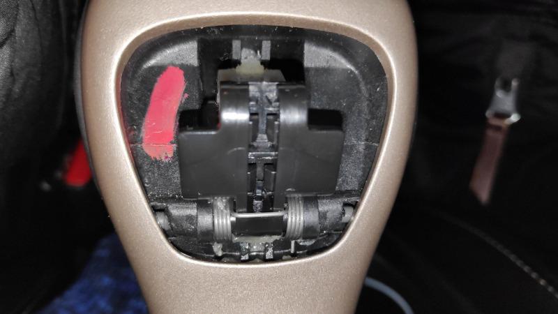

    Servus miteinander,
    bei unserem KL ist beim Schaltknauf der "Verriegelungsdeckel" abgebrochen
    Ich bin schon auf der Suche, finde leider aber weder den Deckel einzeln, noch den kompletten Schaltknauf.
    Weiß jemand von euch, ob es das überhaupt einzeln gibt?
    Ciao
    Manfred

  • Manfred schrieb:
    Servus miteinander,
    wenn das das teil ist, der vorne am schalthebel ist bei der automatik.
    war bei mir auch defekt. habe ihn mit heißkleber wieder angeklebt. hält und geht.

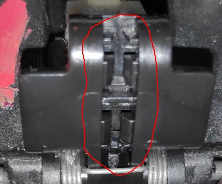

  • Oldtimer schrieb:
    Manfred schrieb:
    Servus miteinander,
    wenn das das teil ist, der vorne am schalthebel ist bei der automatik.war bei mir auch defekt. habe ihn mit heißkleber wieder angeklebt. hält und geht.
    Sekundenkleber sollte auch funktionieren, oder?
    Wenn ich das richtig sehe, dann muß das ja nur in der Mitte angeklebt werden
