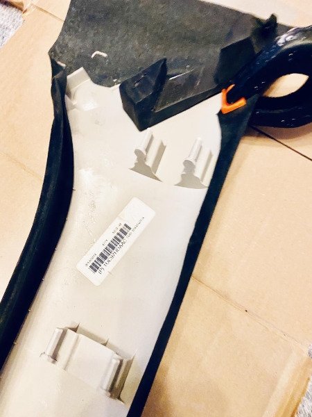

    Beim Ausbau der A- Säulen ist mir auf beiden Seiten der Verkleidung eine Verfärbung des Kunststoffs aufgefallen, dort wurde ja gespart und die A-Säule ist nicht mit Stoff verkleidet.
    Da mir von Anfang an die helle A-Säule nicht gefallen hat und ich auch die Verfärbungen des Kunststoffs nicht ändern konnte habe ich mich dazu entschieden die A-Säulen neu zu verkleiden/beziehen.

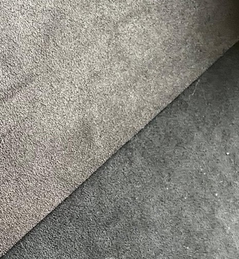

    Achtet auf die Farbe. Links ist Anthrazit, rechts ist schwarz! auch kommt Alcantara einmal dünn oder "Kaschiert" dann ist hinten Stoff oder Schaum aufgeklebt. Für die Innenverkleidung ist die dünnere Variante besser.

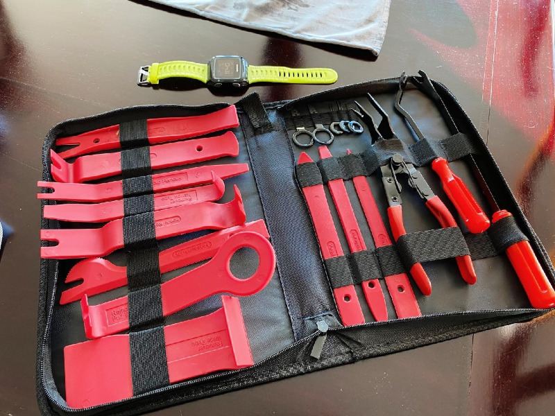

    Ihr müsst also erstmal die A-Säulen ausbauen. Am besten geht das mit viel Kraft und gutem Werkzeug. Ich habe für 20 Euro dieses Set auf ebay.de erstanden, das funktioniert sehr gut.
    Mit dem Tool und kräftigen Armen fest ziehen.

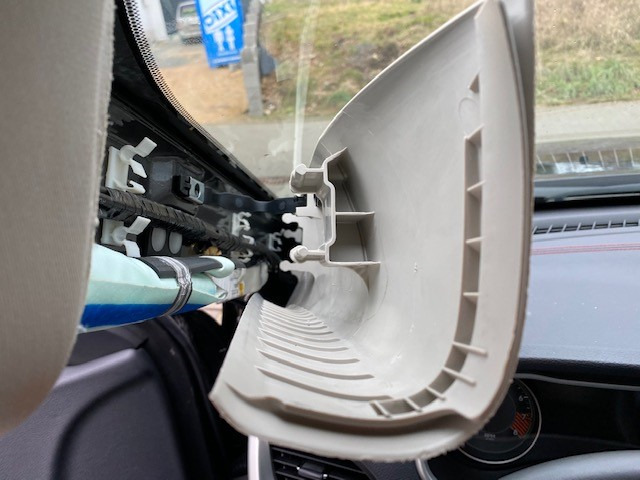

    Dann unten jeweils gilt dsa für rechts und links, die Seitenverkleidung lösen weil die A-Säule unten verklipst ist:

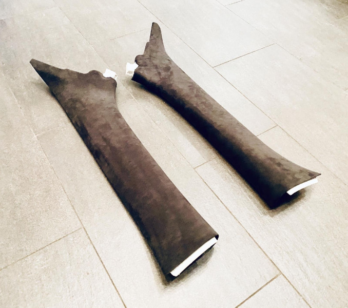

    Wenn Ihr das mit beiden Seiten gemacht habt, lasst das Ganze etwa 12 Stunden abbinden, damit der Stoff auch wirklich fest anliegt.
    Danach sieht das Ergebnis dann in etwa so aus.
    Der Einbau geht dann in umgekehrter Reihenfolge wieder mit sehr viel Druck vonstatten. Vergesst nicht den schwarzen Fanghaken anzubauen, der ist wichtig für den Seitenairbag, dass im Falle eines Auslösens des Airbags Euch nicht die A Säule ins Gesicht fliegt. 8o

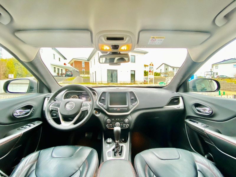

    So dann alles rein damit und freuen:
    Und jetzt noch die TOTAL ANSICHT :rolleyes:
