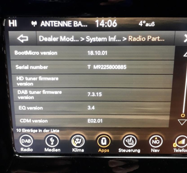

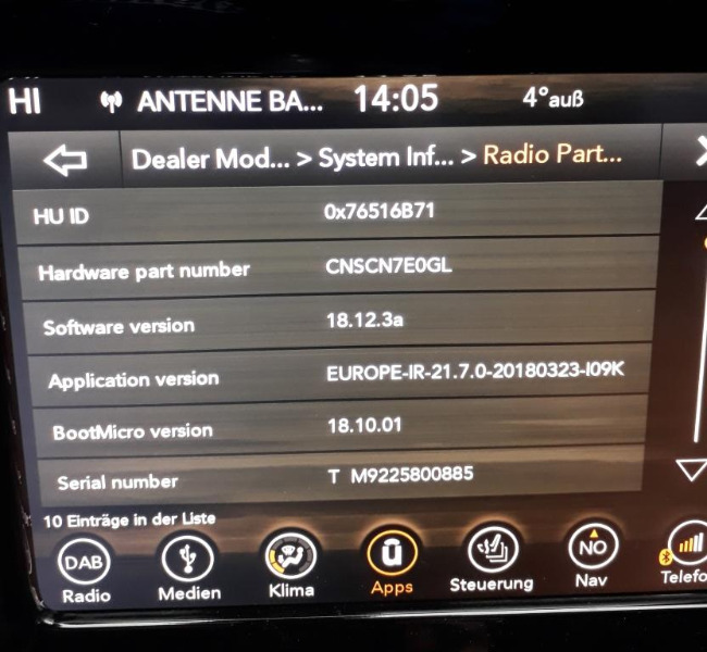

  • Servus, hab meinen Compass MY19 erst seit Dez.2019, aber da ich auch etliche hier in verschiedene Foren beschreibene Problemchen mit dem UConnect 8.4 Nav habe (z.B. sporadischer Ausfall DAB, keine Lautstärkeanpassung bei Verkehrsduchsagen, Reset der manuell eingestellten Displaybeleuchtung) hatte ich mit meinem Händler einen SW-Update in Erwägung gezogen.
    Derzeit hab ich wohl die SW-Version 18.12.3a und ApplicationVersion 21.7.0 drauf.
    Deshalb würde mich brennend interessieren welche SW-/Appl-Versionen, welche nun das Sitz/Lenkradheizungsproblem zeigen, denn bei euch als die aktuelle aufgespielt wurden?
    Danke und Gruß
    Helmut
