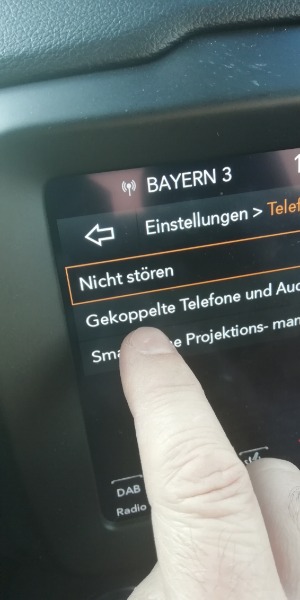

  • b1ubb schrieb:
    Oh, das ist ja eine ganz neue Information.
    Man muss Android Auto im uconnect also im Display selbst aktivieren?
    Dass wusste ich nicht.
    Ist das standardmäßig deaktiviert?
    Bzw. würde man auch noch anders sehen dass es aktiviert ist, wenn man z.B. auf Apps drückt?
    zwar kein Video, aber mit Fotos kann ich dir dienlich sein:
      63,17 kB, 800×400, 62 mal angesehen
      62,87 kB, 800×400, 58 mal angesehen
      66,72 kB, 800×400, 52 mal angesehen
      46,53 kB, 300×600, 54 mal angesehen
      56,81 kB, 300×600, 56 mal angesehen
      61,91 kB, 300×600, 56 mal angesehen
      50,07 kB, 300×600, 55 mal angesehen
      36,91 kB, 300×600, 58 mal angesehen

  • Soooo :D
    Am Samstag hat dann alles gott sei dank wunderbar geklappt.
    Man muss expliziet bei dem Handy welches man über USB aktiviert die "Gerätespiegelung" einschalten :D Wer auf diesen Namen gekommen ist, weiß auch niemand.
    Aber ja, nun passt alles :D Auto ist gekauft und wird diese Woche ausgeliefert. JIPPPI Ich freu mich!
