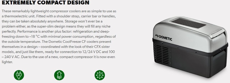

      Ich habe übrigens eine WAECO Kühlbox, die funktioniert wie ein Kühlschrank und kann sogar Minus-Temperaturen erzeugen. Ich habe das in einem Thread schon einmal beschrieben. Der Vorteil ist, dass diese (deutlich teureren) Kühlboxen nur gelegentlich angehen, um die Temperatur zu halten und nicht dauerhaft laufen müssen, wie die Baumarkt-Boxen.
      Beim NJF Treffen habe ich meine Box sicher wieder dabei und Du könntest sie Dir in Natura anschauen (falls Du in der fränkischen Schweiz dabei bist).
      new-jeep-forum.de/gallery/imag…5f01705fcadf4b73d7579700d

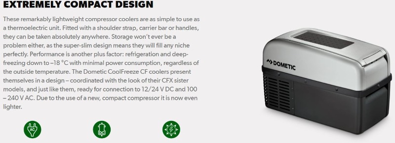

      Ja, die sind wirklich hervorragend - und es sind echte Kompressor-Freezer. Ich habe die kleinere CF 16 und damit bisher nur gute Erfahrungen gemacht, völlig egal ob sie mit 230 V oder mit 12 V betrieben wurde.
