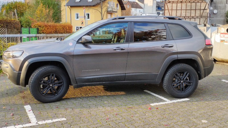

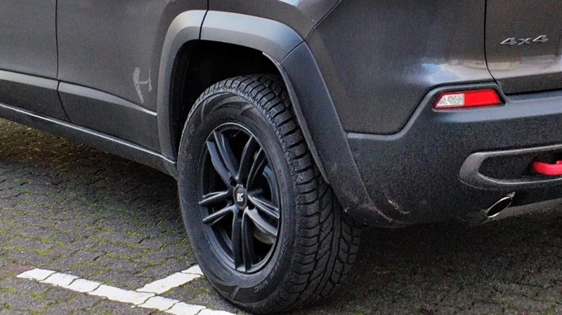

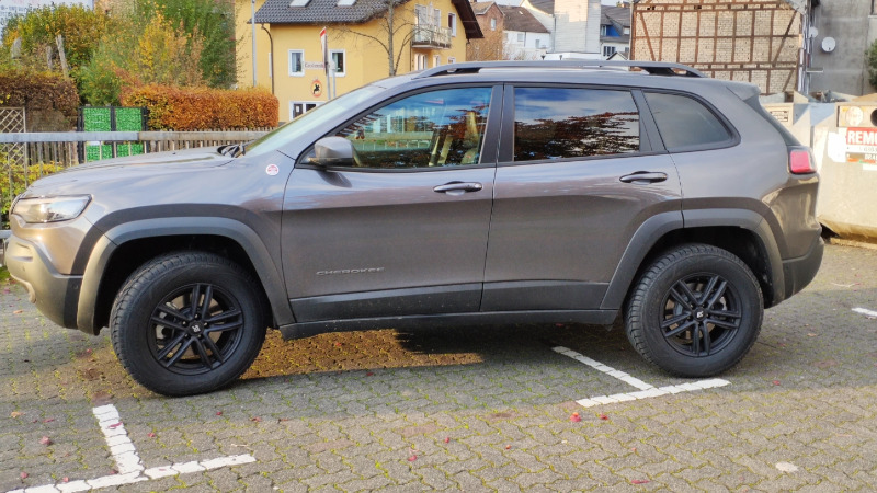

eine Frage zur Kompatibilität. Mein Händler möchte mir von einem anderen Kunden günstig einen "KL norml" Winterreifensatz auf Alufelgen vermittlen (der hat seinen KL gerollt und hat die WR übrig).
Der TrailHawk hat original 7.5Jx17 ET31

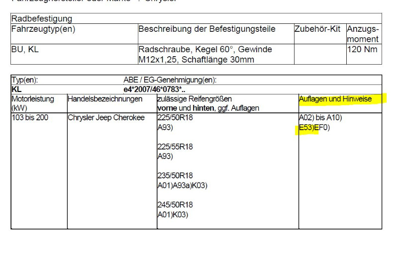

Die Felgen vom "normalen" KL haben die Dimension DREWSKEGHOST.5 - 7,0x18 5/110 ET40 (225/55/R18)
Mir geht es hier nicht um die Zoll Größe, das reguliert sich ja über die Reifen Dimension - Es geht mir eher um die ET ? Weil das Nachrüstrad steht ja dann weiter drin im Kotflügel. Ist das dann so überhaupt zugelassen? Ich denke technisch ist das kein Problem, aber aus günstig wird ja dann mit Eintragung dann gleich wieder nicht mehr so günstig. Vielen Dank!
Oder geht das mit dem Teilgutachten am normalen Kl dann auh ohne Probs am TH?
