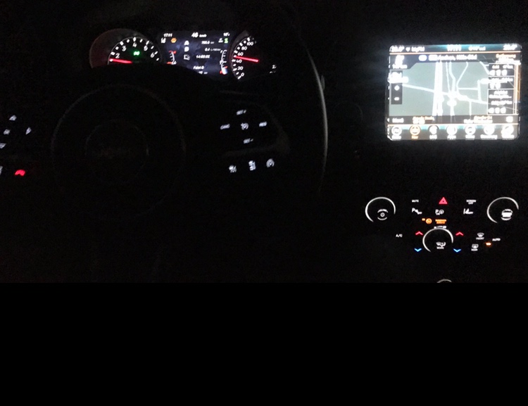

    • hallo zusammen,
    Ich hab das Problem, das die Helligkeit eindeutig viel
    Zu hell ist. Fallt jetzt besonders zur dunklen Jahreszeit auf.
    Die Tacho Beleuchtung und Schalter Beleuchtung (unterm Radio) ist perfekt
    Einstellung nutzt bei mir null weil nach dem ausschalten des Motors bzw aussteigen / verriegeln ist meine Einstellung futsch.
    Automatik bei Scheinwerfer ein ist quasi die Stufe 6
    Manuel stelle ich die auf 2-3 das ist angenehm und somit die selbe Helligkeit wie Tacho und co aber dann beim Nachsten mal ist diese wieder auf 6
    wer hat das noch ??

  • Ja, die Beleuchtung vom uConnect ist im Vergleich zum Rest viel zu hell beim Compass. Ich hab es auf Automatik stehen und regle mit dem Drehrad soweit runter, bis es grade noch so geht. Schön ist was anderes, aber man muss damit leben.

    Mit dem Dimmer kann man sich ja stufenlos die gewünschte Helligkeit auf die abgedimmt werden soll einstellen -quasi "markieren"- und den Rest regelt dann die Automatik per Lichtsensor.
    Bei mir funktioniert das gut.
  • Also regeln tut da bei mir nichts, der Sensor schaltet nur zwischen Tag und Nacht um. Tag ist immer volle Beleuchtung, Nacht dann das was am Drehrad eingestellt ist. Das Cockpit wird bei mir deutlich stärker gedimmt als der Bildschirm vom uConnect, das gibt einen sehr krassen Unterschied. Wenn ich das Rad so weit runterdrehe, dass die Helligkeit vom uConnect angenehm ist, ist das Cockpit kurz vor schwarz.

  • Ja das meinte ich mit regeln.
    Er regelt runter auf die Eingestellte Helligkeit.

  • Durch den Thread hab ich jetzt seit langer Zeit mal wieder "am Rad" gedreht. So wie es aussieht, hat man in der 28er Software bei der Helligkeitseinstellung eine Korrektur vorgenommen, denn nach unten hin dimmt das uConnect nun deutlich progressiver ab als früher. Damit bekomme ich eine gut Einstellung hin. :023:
    Gut, dass wir darüber gesprochen haben......
    Was das Nicht-Speichern von Einstellungen angeht, hat sich leider nichts getan mit dem Update. Auch Navi-Lautstärke und FCW-Reichweite werden nach Neustart immer noch auf auf die Standard-Werte zurückgesetzt.
