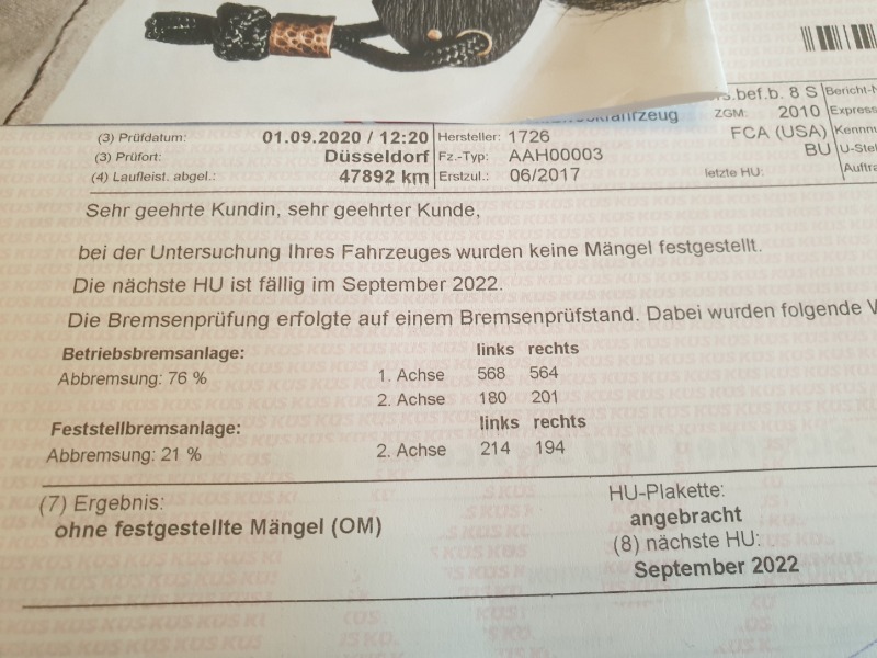

  • Der Vollständigkeithalber:
    komme gerade mit meinem MY 17 4X4 170 PS"ER Autom. von der HU; 3 Jahre nun und fast 50 000 KMchen runter, nun Plakettchen bis 9/22 drauf.
    Ausser einer neuen Batterie voriges Jahr auf Garantie,
    ein einseitiger lockerer Himmel und 1x AC nachfüllen (Gar.). war nix zu meckern .
    Alle An/Umbauten oder Genehmigungen haben ABE, somit kein Problem damit.
    1 Monat hab ich den Termin vorgezogen, will bald mit: FRISCHEM TÜV ins Ausland,
    die letzten Insp. beim freien Frdl.
    -dieser hat sich alle möglichen Daten und was es alles gibt oder nötig ist für den Reni besorgt-- nach Händlervorgabe trotz 4 Jahre Garantie. der Jeep läuft und läuft, das eine Jahr mit noch offiz. "Garantie" fährt der mit einem müden Lächeln.
    mfg
      188,95 kB, 800×600, 40 mal angesehen
