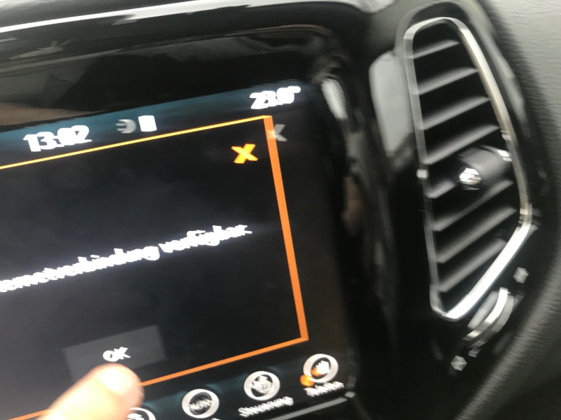

Mein MY2019 hat am Mittwoch das Update draufbekommen. (Erzwungener maßen da lt. meinem Händler die USB/Radio probleme nur so gelöst werden konnten)
Leider funktioniert seitdem Softwareupdate sowohl die Sitz- als auch die Lenkradheizung nicht mehr. Sie wird im UConnect Menü "Grau" angezeigt und man kann auch nicht draufdrücken.
Hat jmd ähnliches feststellen können ?Mein Compass: MY2019, Night Eagle
