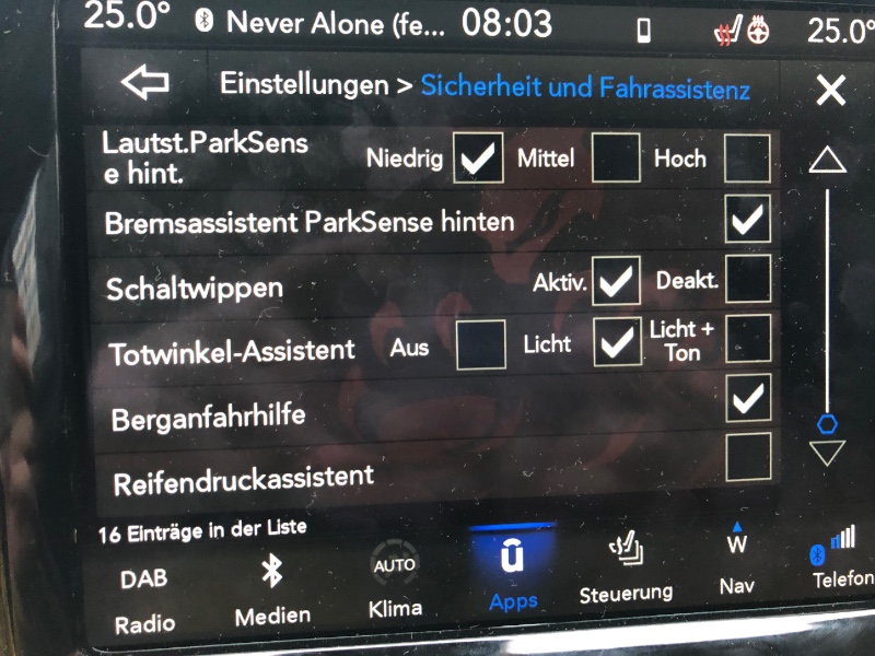

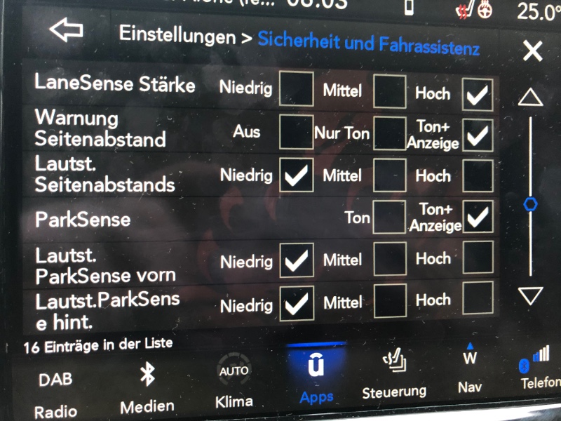

    • Schau mal hier:
      Bei mir unter Sicherheit und Fahrassitenz
      Heißt bei mir Lautstärke ParkSense
        210,48 kB, 800×600, 174 mal angesehen
        204,95 kB, 800×600, 115 mal angesehen

    • VisitorSam schrieb:
      Schau mal hier:
      16 Punkte zum einstellen? =O =O =O
      Ich habe gerade mal 5 Punkte und die Lautstärke ist wie vieles nicht dabei.
      sind mehr als 16, Du hast Seite 1 Vergessen :1f602:
      der Freemont hatte das auch, traurig das es nicht mal identisch innerhalb der Flotte ist.
      Übers EVIC bei dir auch nichts?
      Gib nicht so an :D . Die Liste hat inkl. Seite 1, 16 Einträge.
      Ein paar Sachen habe ich natürlich an Ausstattung nicht und auch keinen Automatik.
      Warum aber z.b. die Lautstärke hinten nicht regelbar ist, da sie bei dir ja unabhängig für vorne und hinten einzustellen ist verstehe ich nicht.
      Berganfahrhilfe habe ich, aber kann sie nicht deaktivieren.
      Reifendruckanzeige habe ich, aber keine Menüpunkt "Reifendruckassistent".
