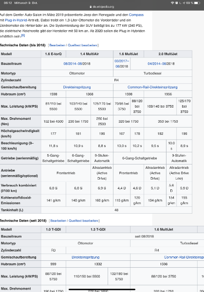

  • Ich meine, es handelt sich dabei im Kern um den 2,0 Mjtd der auch von ALFA eingesetzt wird. Wäre das so korrekt, hat der Motor gar einen legendäreren Dauerläuferstatus - es sei den, jemand schraubt am Zahnriemen, der sich nicht auskennt....
