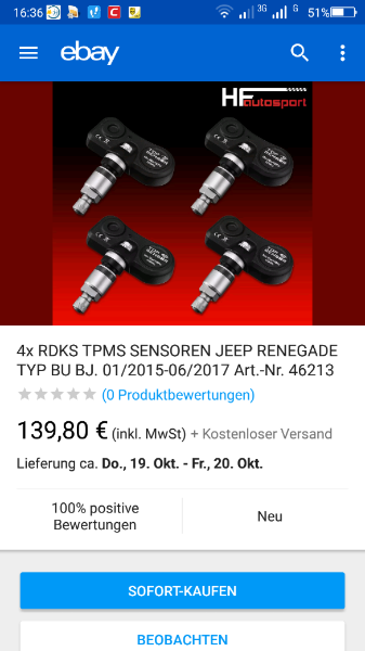

  • Hallo Zusammen.
    Da ich morgen auf meine Serienfelgen die Winterreifen montieren lasse - und mir für das Frühjahr dann 18 Zoll Alufelgen mit Sommerreifen zulegen werde, würde ich gerne wissen, ob diese Sensoren für Unseren Renegade in Ordnung wären?
    Danke für die Antworten.
    Gruß Udo

  • Renegade Udo schrieb:
    Hallo Zusammen.
    Gruß Udo
    hallo,
    Hatte mir dieselben Sensoren auch bestellt, nach einigen Anrufen bei Jeep hieß es, es gab letztes Jahr soviel Probleme mit fremdsensoren, daß ich den Kauf storniert habe. Außerdem wollte der Verkäufer, daß ich die ID der momentanen Reifen auslesen lassen soll, damit diese gleich geklont verschickt werden. Dann gäbe es keine Probleme damit. Nun habe ich Original Mopar drin und was soll ich sagen: anfangs alle Sensorwerte ok, bis ich dann auf die Autobahn mit mehr als 100km/h fuhr....auf einmal kam die Info daß RDKS nicht verfügbar ist und sämtliche Sensorwerte waren weg. Nun kann es entweder der neuere Sensor ( endet mit AF anstatt mit AC) daran schuld sein, obwohl auf der Packung steht: ersetzt ...AC,....Blabla....usw.
    Oder die Werte kommen erst nach 20min dauerfahrt, was ich ohne stop noch nicht geschafft habe. Oder man muß die Sensoren dem Steuergerät beibringen, wenn der nur 4 Speicherplätze hat und andere Reifen dann nicht erkennt. Komisch nur daß es anfangs ging.
    Vielleicht weiß einer mehr? Auf jeden Fall ein Sch..ß Thema wo wieder Zeit und Geld draufgeht.

  • Das waren aber die günstige Alternative zu den Original Sensoren - die ja auch angeboten wurden.
    Beim Renegade lese ich derzeit nur was von der 315 MHz Version.
    Deshalb meine Frage, ob die Sensoren vom Cherokee nicht identisch sind?
    Beim Cherokee bietet Rock Auto einen 433 MHz Sensor OEM für rund 9 Euro pro Stück an...

  • @Renegade Udo
    Definitiv 433Mhz
    da es mal auch den offenen Renegade gab, könnte der 315MHz für diesen sein, obwohl es damals ......überhaupt schon sowas gegeben haben könnte?
    Auf meinen Sensoren steht jedenfalls 433Mhz.
    Im Internet kostet der Originale 55-64€, die Cub und andere Ca 35€. Gehen werden wohl alle und defekte wie bei mir kann auch alle treffen.
    Hoffe geholfen zu haben...
